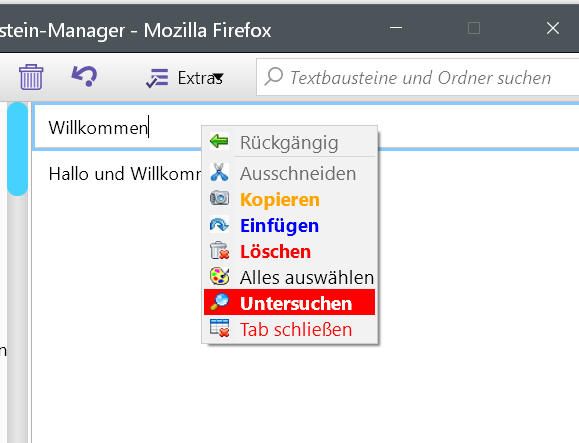

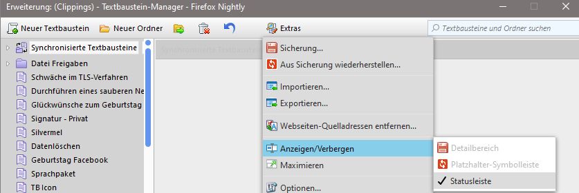

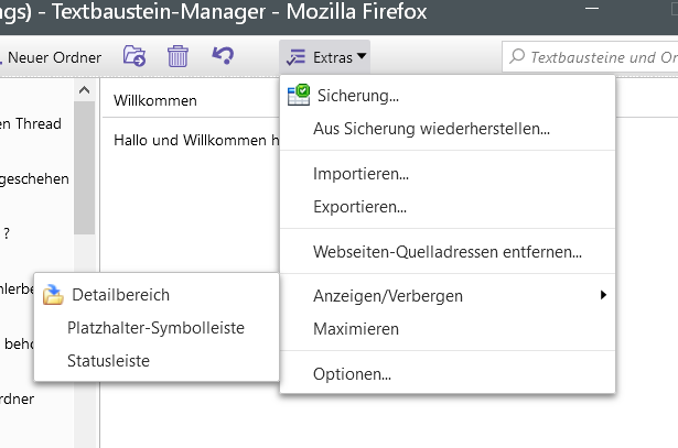

    Hallo zusammen,
    ich habe den Textbaustein-Manager von Clippings angepasst.
    Dafür benutze ich folgenden Code:

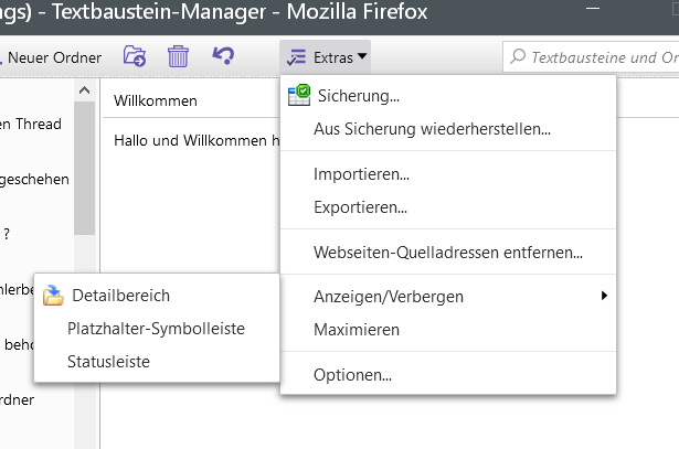

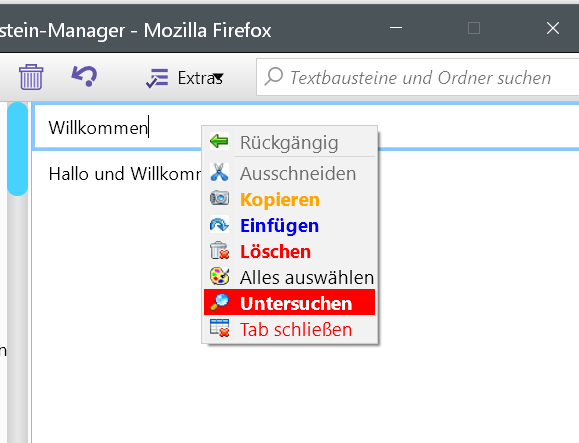

    Die Anpassung unter Extras habe ich mit
    .context-menu-item:nth-child(1) usw.
    durchgeführt, leider werden dann aber auch im Untermenü von Anzeigen/Verbergen die selben Symbol verwendet.
    Das selbe gilt auch für das Kontextmenü.

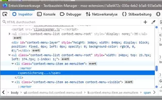

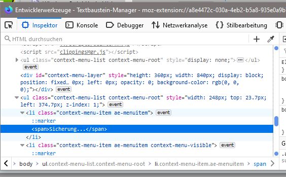

    hier findet man hinter ::merker noch span Sicherung leider kann ich diese Auswahl nicht in einem Code umsetzen.
    Hat einer eine Idee oder ist Clippings so geschrieben dass das nicht funktioniert?
    Der Code ist in der userContent.css gespeichert.

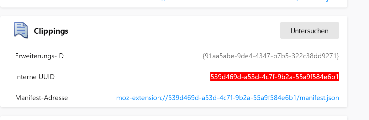

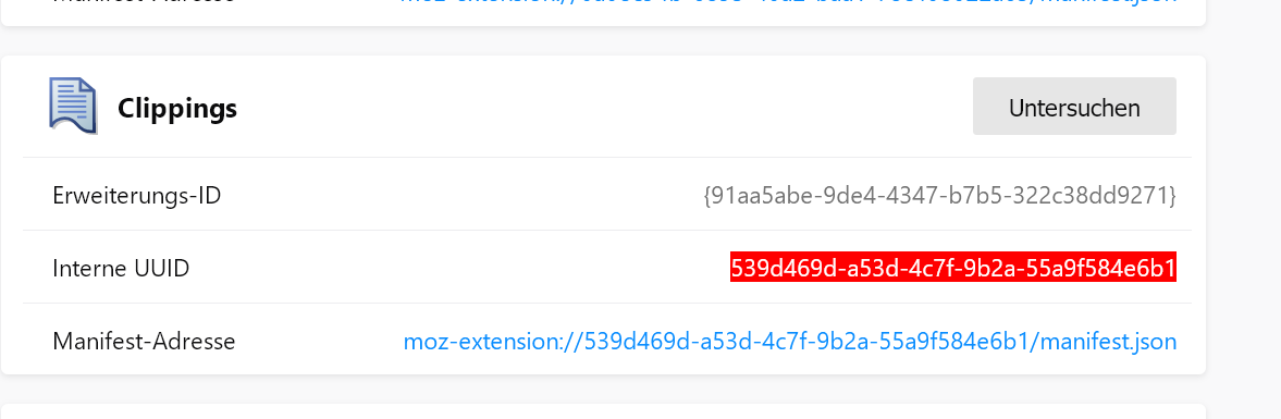

    Ich bin mir nicht sicher ob ich dich richtig verstanden haben.
    Auf die Schnelle mit 2 Icons:
    Damit wird nur diese Erweiterung angesprochen:
    @-moz-document url-prefix("moz-extension://6030d64d-06d9-4b00-89d4-2fd313e72252/") {
    Die ID findest du unter:
    about:debugging#/runtime/this-firefox
    Und dort dann die Interne UUID kopieren und eintragen.
  • Ja hast Du,
    dieser Code:
            ul.context-menu-list:nth-child(51) > li:nth-child(1) > span:nth-child(1) {
            background: url("../../../Icons/Bild87.png") no-repeat !important;
            margin-left: -22px !important;
            padding-left: 25px !important;
            background-position: 4px 0px !important;
    passt für den ersten Eintrag, unter Anzeigen/Verbergen, wollte ich eigentlich nichts ändern
    Das versuche ich morgen, erst einmal vielen Dank.

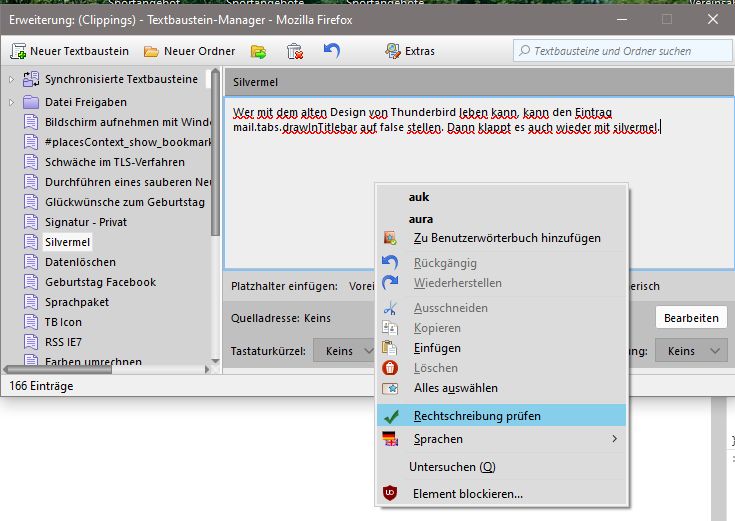

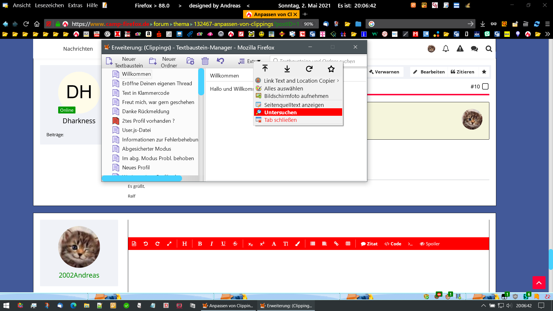

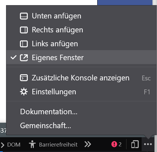

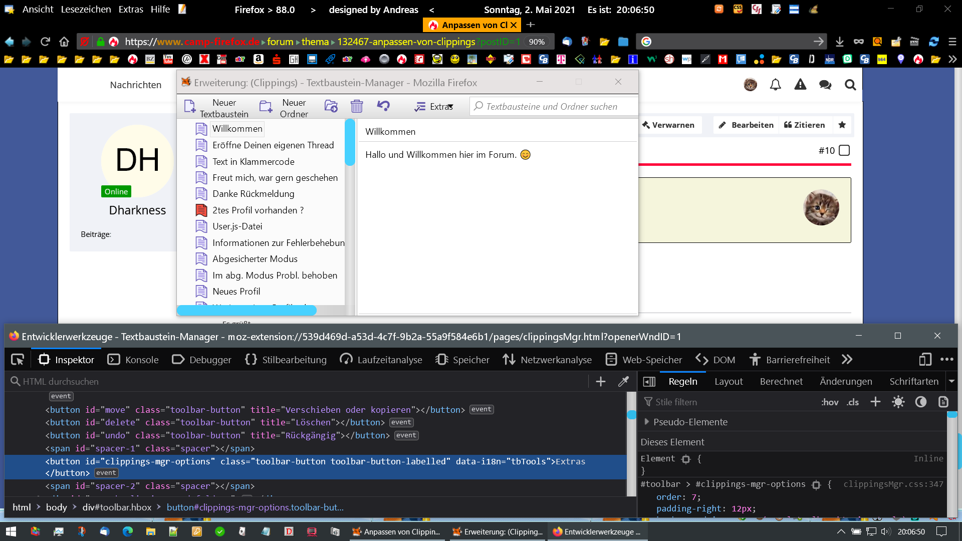

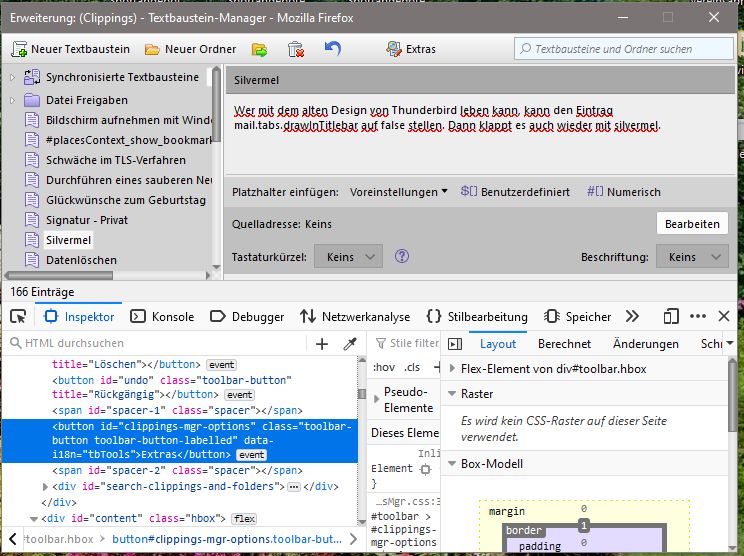

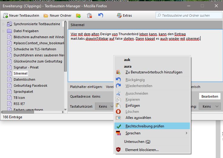

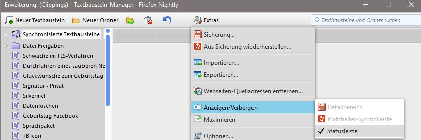

  • wie kann man das Fenster von Clippings überhaupt inspizieren?
    genau so wie die anderen Fenster auch, ich habe das hauptsächlich in der Nightlyversion gemacht, da geht es noch besser.
    EDV-Oldi
    WIN11 Home Version 24H2 (Build 26100.3775)
    Firefox 137.0 (64-Bit)
    Firefox 138.0b2 (64-Bit)
    Firefox 139.0a1 (64-Bit)
    Thunderbird 128.9.0esr (64-Bit)
    Meine Erweiterungen

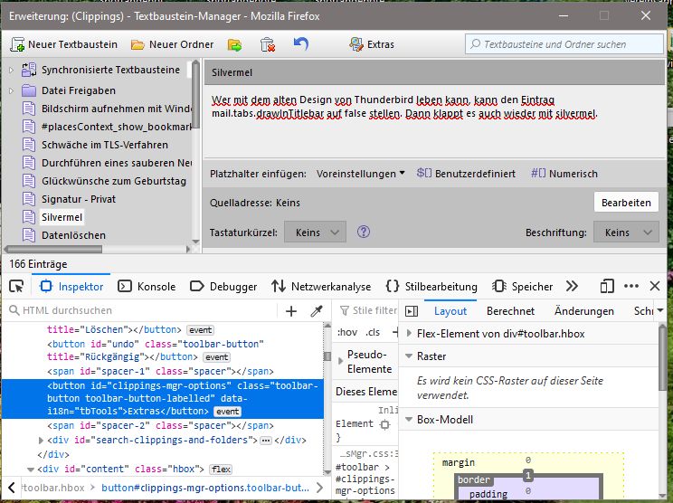

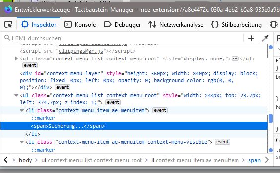

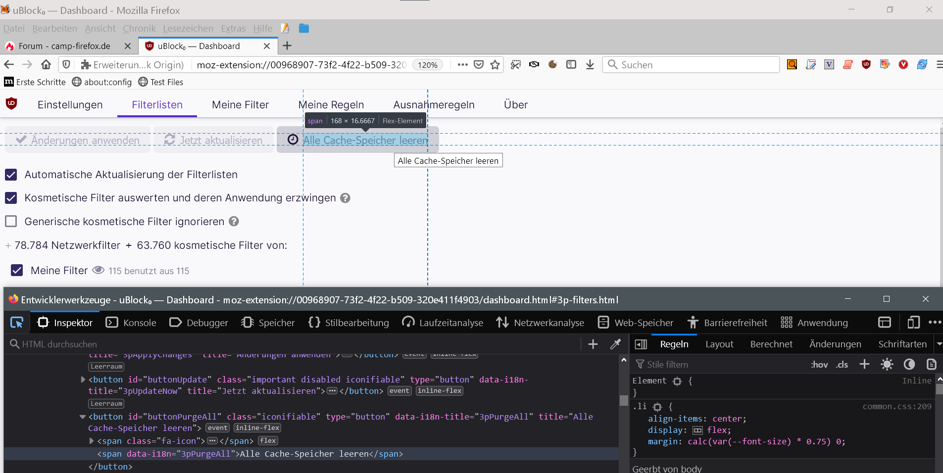

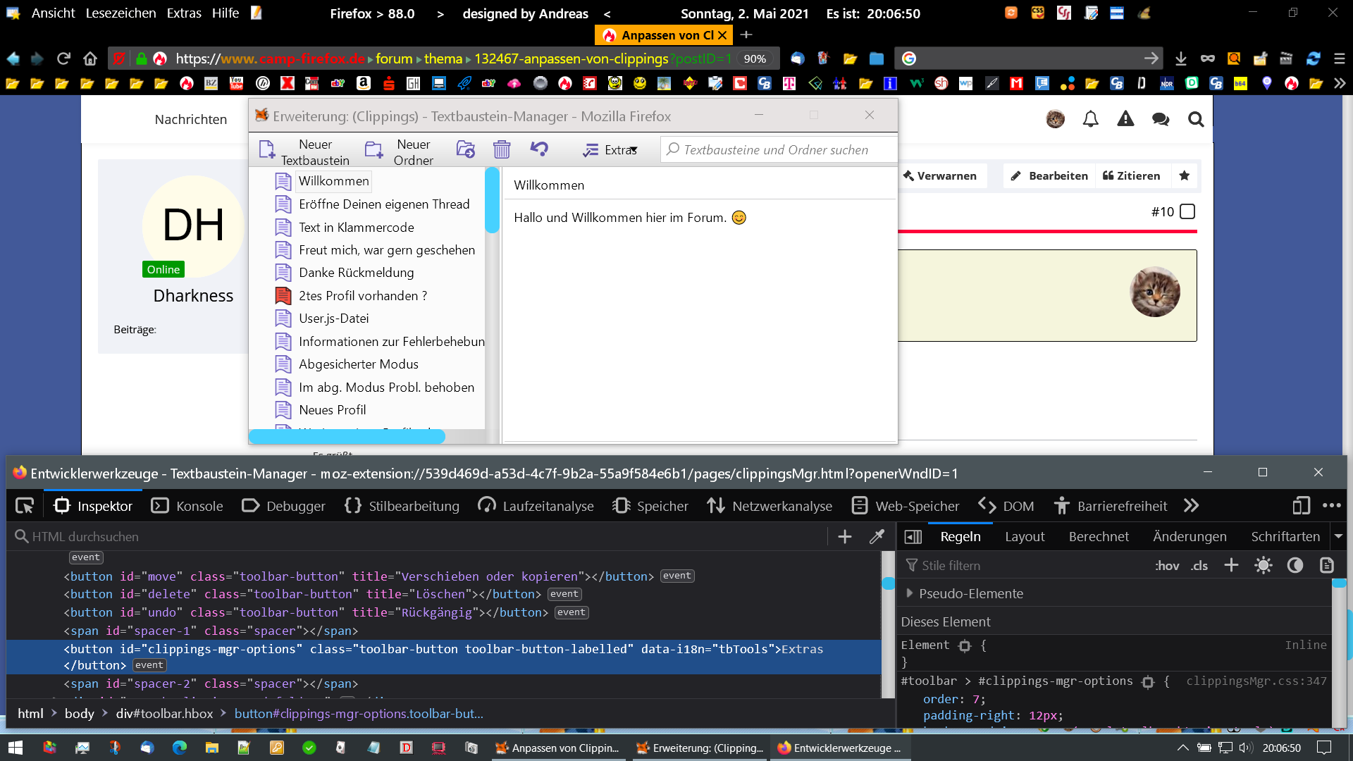

  • Wenn Du das im Firefox 88 machst, klicke links auf einen Eintrag, dann im rechten auf, rechte Maustaste und dann untersuchen.
    Rechtsklick drauf..Kopieren..CSS-Selektor..ergibt hier:
    Das habe ich gerade gesucht.
    Danke

  • Rechtsklick drauf..Kopieren..CSS-Selektor..ergibt hier:
    Das habe ich gerade getestet, funktioniert,
    mache morgen weiter.

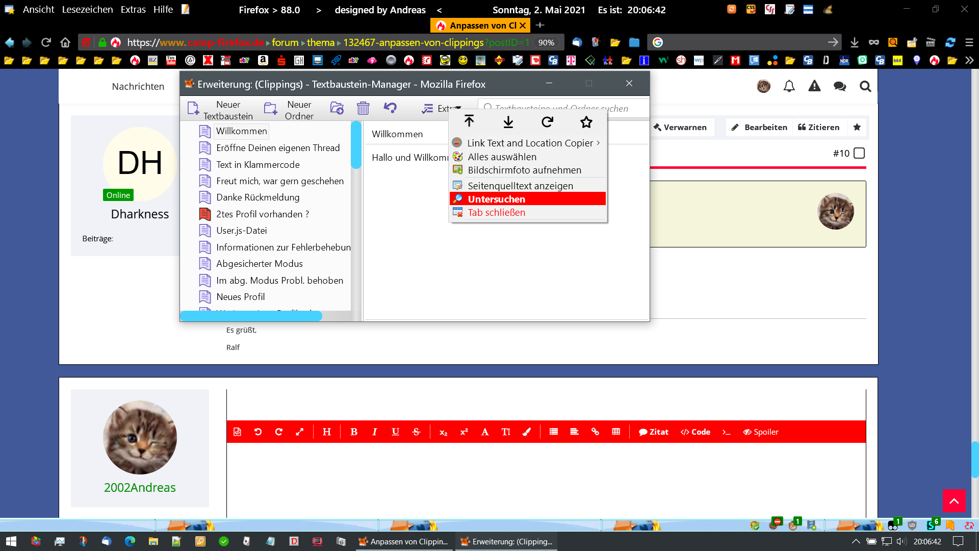

  • Ich muss Dharkness leider recht geben.
    Hier komme ich auch nicht ran. Keine Möglichkeit Clippings Manager zu inspizieren.
    Rechsklick Kontextmenü kommt bei dem Extra Menü hier keines.
    Komisch.

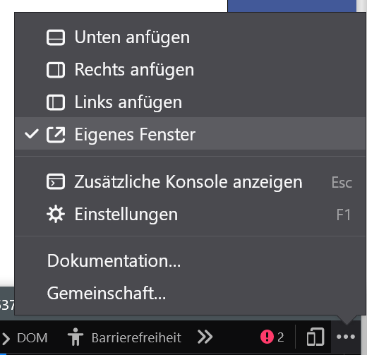

  • Nein leider auch nicht.
    Im Nightly kann man mit dem Pfeil aus dem Inspektor zwar auf die Menü Einträge
    klicken, aber angezeigt wird nichts.
    Komisch.
