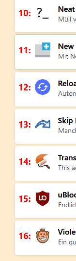

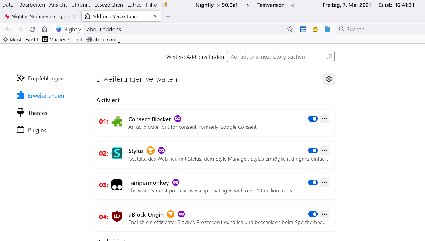

    Ich verwende im Nightly diesen Code
    um die Erweiterungen nummeriert anzuzeigen. Seit einiger Zeit funktioniert dies im Nightly nicht mehr, im 88.0.1 aber schon...
    Ist das auch eine Proton-Sache und kann man dies beheben?
    Hier ein Screenshot von der Default-Version 80.0.1
