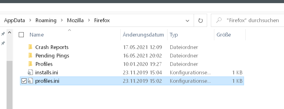

    Dann die profiles.ini Datei löschen.
    Dann den Firefox neu starten.
