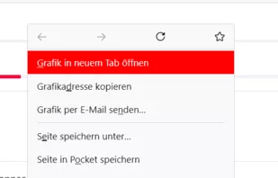

Hast du alle deine Codes in der userChrome.css? Suche doch in der Datei einfach nach background-color.
Das Problem scheint hier zu liegen.
CSS.menupopup-arrowscrollbox, menupopup > menuitem , menupopup > menu { appearance: none !important; background-color: RGBa(250,250,250,0.99) !important; color: black !important; }
Kommentiere ich background-color aus, funktioniert der Hintergrund beim Hover, dafür ist der Hintergrund vom Pulldownmenü schwarz ...
ich weis ja nicht ob das was zu bedeuten hat aber heist es normalerweise nicht rgba
Egal ob die Farbe per RGB, mit Hex (#F7F7F7) oder mit Farbname (grey97) definiert wird. Massgeblich ist, dass background-color doppelt angesprochen wird.
Funktioniert hier auch mit:
Alles anzeigen.menupopup-arrowscrollbox, menupopup > menuitem , menupopup > menu { appearance: none !important; background-color: rgb(250,250,250,.99) !important; color: black !important; } :is(menu,menuitem)[_moz-menuactive="true"]:hover { background-color: blue !important; color: white !important; }
Funktioniert!
Ich habe noch eine Lösung gefunden: Hintergrundfarbe der Menüs/Lesezeichen/Kontextmenü - mit Hover-Effekt:
CSSmenupopup > menu:hover:not([disabled="true"]), menupopup > menuitem:hover:not([disabled="true"]), popup > menu:hover:not([disabled="true"]), descriptionpopup > menuitem:hover:not([disabled="true"]) { color: black !important; background: lightgrey !important; /* font-weight: bold ! important; */ }
Damit funktioniert´s auch wie gewünscht.
