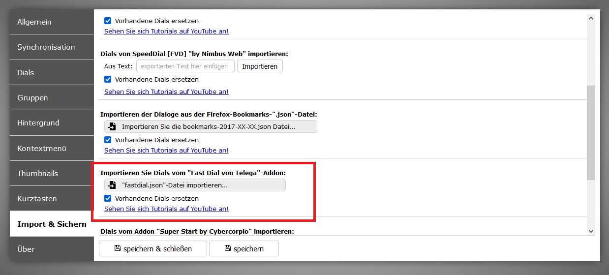

    ... das AddOn GroupSpeedDial scheint ein Import davon zu können.

  • Firefox Lesezeichen liessen sich aber schon immer als bookmarks.html exportieren (und als solches überall importieren), für alles andere sind die Erweiterungen selbst zuständig.
    Nachtrag - Fast Dial exportiert ein ZIP (rechte Maustaste auf dessen Staretseite). Das fastdial.json muss manuell extrahiert werden für die Nutzung in GroupSpeedDial. Kenne deine genutzte Software ;)

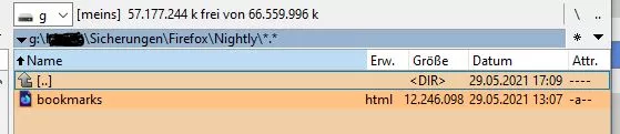

  • Das sich die Lesezeichen als bookmarks.html speichern lassen dürfte ja bekannt sein, aber um wieviel schneller bin ich wenn auf de Roten Stern drücke wird und der Speichort öffnet sich und fertig. genau so ist es mit den grünen Stern.
    Wers nicht braucht, der kann ja den umständlichen Weg wählen.
    Im übrigen war nach einen Addon gefragt worden und als Ergänzung von mir darauf, diese Script.
