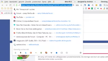

    monströsen URL-Bar-Ausklapp-Dingsda(?) will ich noch gar nicht reden.
    Sieht hier so aus:
    Mit diesem kompl. Code:

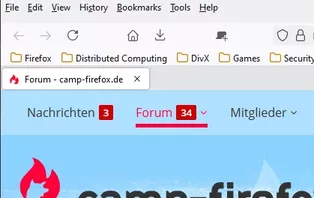

    Mit folgendem Code kann ich erstmal leben:
    Sieht auch optisch wieder ok aus:
    Und das Beste: Die Lesezeichen sind nun sogar noch kompakter! :thumbup: :)

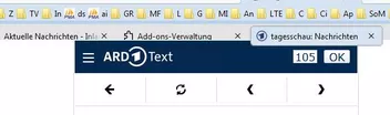

    Habe nur das Problem, dass die Tabs unvollständig angezeigt werden (Anhang).
    Die inaktiven Tabs werden von der angezeigten Website-Fläche unten teilweise überdeckt, wenn sie nicht aktiv sind.
    Nur ein aktiver Tab wird vollständig angezeigt, dann überdeckt er aber die Website-Fläche darunter.
    Habt Ihr einen Tipp, woran es liegen könnte?
    Hab verschiedene Themes ausprobiert, da ist immer das gleiche Problem
    Danke!
  • Versuche mal in dieser Zeile:
         top: 87px !important; /*Abstand nach oben*/
    die "87px" schrittweise zu verkleinern - z. B. 83px oder weniger - bis es bei Dir hinhaut.
    Zum Testen des neuen Wertes muß der Firefox neu gestartet werden.

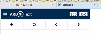

    Danke, das sieht schon gut aus.
    Dabei schiebt es aber die graue Hintergrundleiste der Tabs nach oben, die überlagert z.T. schon die Bookmarks.
    Habe mit den
    --tab-min-height: und --tab-max-height:
    herumprobiert (einzige Höhenangabe), das ist es aber nicht.(siehe Screenshot)
    Wie bekomme ich die an die richtige Position, so dass sie nicht oben übersteht und darunter den Hintergrund zeigt.
    Danke!
