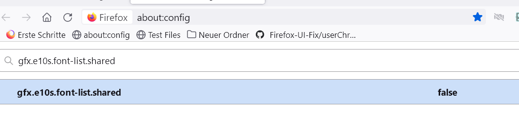

Mit der kürzlich erschienenen Version 89.0.1 ist das Problem vorläufig behoben, indem der Default von gfx.e10s.font-list.shared nun auf false gesetzt ist, d. h. diese Einstellung muss nicht mehr manuell gesetzt werden, wenn man einen "zweifelhaften" Font wie diesen HEB_____.TTF installiert hat. Ich habe es soeben getestet, und es funktioniert wie beschrieben.

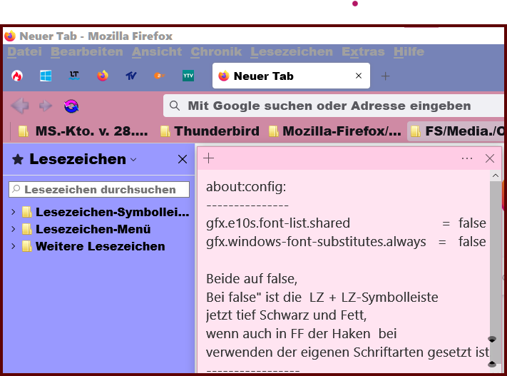

Bei mir funktionierte in FF 91.0.2 die Schriftart der LZ + -Symbolleiste nicht. Sie verstellte sich aus unerklärlichen Gründen automatisch.
Das Problem habe ich z.Z t. folgendermaßen gelöst.
about:config:
gfx.e10s.font-list.shared = false
gfx.windows-font-substitutes.always = false
Bei "false" ist die LZ + LZ-Symbolleiste jetzt, wie gewollt, tief Schwarz und Fett,
wenn auch in FF der Haken bei "Verwenden der eigenen Schriftarten" gesetzt ist.
Ob das hier nur Zufall war oder FF beim nächsten Update es wieder ändert, bleibt wohl abzuwarten.
Gruß Andy
In diesem Thread geht es um die Schrift auf Webseiten, und nicht die im Firefox.
In deinem Fall hast du die doch selber per CSS Code verändert
So sieht das hier mit deinem Code aus:
Der betrifft nur Webseiten und nicht dem Firefox.

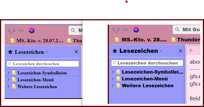

Hallo Andreas,
obwohl ich den Code verwende, ist es tatsächlich so, dass ohne die gemachten Einstellungen, wie oben im # 45 beschrieben und getestet, die Schrift sich verändert. Sie wird kleiner und blasser.
Es ist seltsam und unlogisch. Ich bin nicht versiert genug, habe aber den Eindruck, dass irgendetwas den Code evtl. teilweise blockiert oder außer Kraft setzt
Im Anhang sende ich dir einen Vergleich mit und ohne FF-Haken..
False:
True:
Ergibt keinen Unterschied.
Dann liegt es evtl. an deinem Firefox Einstellungen.
gfx.e10s.font-list.shared sollte immer auf true stehen. Das war ausschließlich für Firefox 89.0.0 ein Workaround. In Firefox 89.0.1 wurde das seitens Mozilla für Windows und Linux auf false gestellt und ist seit Firefox 90 wieder standardmäßig für alle true. In Firefox 90 wurde dafür gfx.windows-font-substitutes.always als neue Gegenmaßnahme eingeführt, so dass man gfx.e10s.font-list.shared nicht mehr anrühren muss, was noch weitere Konsequenzen hätte. Also bitte nur gfx.windows-font-substitutes.always verändern!
