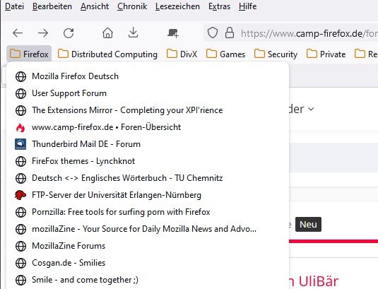

    So schauts aus:

    Sieht dann so aus:

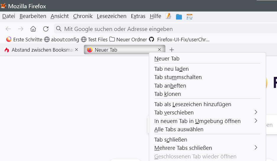

  • Hallo zusammen,
    gerade auf den FX 92.0 upgedatet und schon wieder stimmt der Abstand der Bookmarks nicht mehr - sprich - der Teil "padding-block: 0 !important;" wirkt nicht wie gewünscht. Hat Jemand eine Idee woran es dieses Mal wieder hakt?

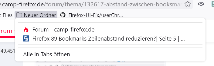

  • Tja, hier nicht:
    Bis gerade kurz vorher in der Version 91.0.2 war es ok. Es sind auch nur die Bookmarks betroffen, das normale Menü und die Kontextmenüs sind nicht betroffen?! :?
