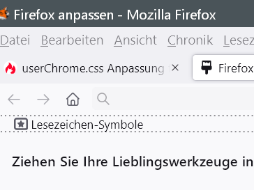

    durch das Firefoxupdate habe ich leider ein Problem bei meiner mehrzeiligen Tableiste. Diese enthält über und unter der Leiste jetzt sehr viel verschenkten Platz, siehe angehängtes Bild. Kann mir jemand helfen, diese Leerzeilen zu entfernen?

    Eines ist jedoch noch "komisch". Wenn ich mit dem Mauszeiger auf die Links bzw. Ordner gehe, funktionieren diese nur im Bereich des oberen Rahmens, so als ob 2/3 der Schaltfläche inaktiv sind. Ich werd narrisch. ;(
  • Ich habe mal zwei Fotos gemacht, beim Screenshot wird der Mauszeiger nicht mit aufgenommen.
    Hier passiert gar nichts, da kann man einfach mit der Maus drauf gehen ohne jegliche Reaktion:
    Kaum geht man eine klitzekleines Stück weiter hoch funktioniert es und man kommt in den Ordner rein:
    Mysteriös. Aber zum Glück gehts erstmal grundsätzlich.
