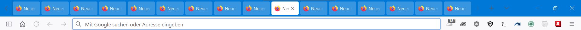

    ich möchte gerne die Hover-Farbe des aktiven und inaktiven Tabs anpassen und die Hover-Farbe des auf dem Tab befindlichen "Schließen"-Buttons.
    Was ich nicht anpassen möchte: Schriftfarbe /-art /-größe etc.
    Danke für Tipps.

    /*Tab Schließen-Kreuz anzeigen bei vielen Tabs wenn gehovert wird */
    .tabbrowser-tab:hover .tab-close-button {
    display: block !important;
  • Teste diesen CSS für close Button bitte.
    Das ist jetzt mal schnell
    /*    Tab-Schließen, Ansicht nur wenn Aktiv - Kreuz */
    tab:not([selected]) .tab-close-button {
        display: none !important; }
    /*    Tab-Schließen - Kreuz */
    .tab-close-button {
        fill:#a4000f !important; }
  • Der funktioniert schon. In Andreas Text fehlt die abschließend geschweifte Klammer, und wenn du das darunter setzt funktioniert es nicht.
    Ganzer richtiger Code:

  • Funktioniert jetzt soweit - es hatte tatsächlich eine Klammer gefehlt.
    Was tatsächlich aber nicht geht, ist der Hover des "+" Buttons - der ist hellgrau und ich wüsste nicht, wo/wie ich den anpassen könnte?

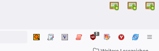

    Bekomme ich die 3 Symbole, in der Ecke auch noch weiß?

    Titelleiste muss dann ausgeblendet sein, dann geht das per userChrome.css.
    Nur mal so 3 gleiche Icons dafür benutzt.
    Evtl. kannst du mit dem Code ja etwas anfangen:
  • also aus dem #9 geposteten Code sind die doch weiß
    wurde doch bereits in Zeile 2-5 definiert
    Übrigens: TabsToolbar definiert die Tab-Leiste und nicht die Menüleiste, wie in deinem #9 Code kommentiert

  • Apropos Hover-Farbe für "Schließen"-Button.
    Ich habe es so gelöst.
    /*Tab schließen X hover*/
    .tab-content > .tab-close-button:hover {
        background-color:transparent !important;
        box-shadow: inset 0px 0px 25px 0px #ff3232 !important; /* Hellrot*/
    Man kann dann eine gewisse "Transparenz" erzielen.
