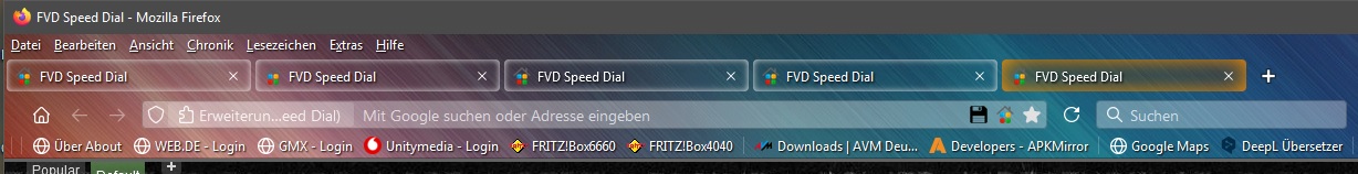

Adressfeld & Suchfeld anpassen
    Firefox 89.0
    Windows 10 1909 Education 64 Bit
    Mh, ich bin fast schon wunschlos (glücklich) mit meinen Anpassungen, dank Eurer Hilfen!
    Es gibt noch eine große Baustelle!
    Wie man erkennen kann, sind das Adressfeld und das Suchfeld im passiven Modus
    leicht weis-transparent.
    Ich hätte gerne, dass diese Felder so ausschauen, wie die passiven Tabs.
    Und wenn die Felder aktiv sind, dann sollen sie so aussehen wie jetzt.
    Denn wenn sie aktiv sind, sind sie undurchsichtig.

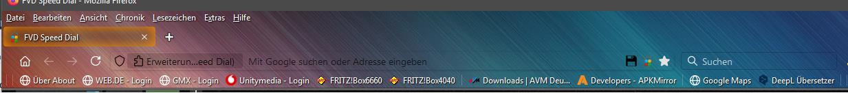

  • Komme nicht weiter!
    Sieht nun so aus!
    D.h. Die Felder sind zwar transparent, ABER!
    Sie habe a. einen sehr dünnen schwarzen Rahmen.
    Passiv, wie auch aktiv.
    Aktiv wird die Schrift, sowohl auch Symbole schwarz!
    So mag ich es nicht!!

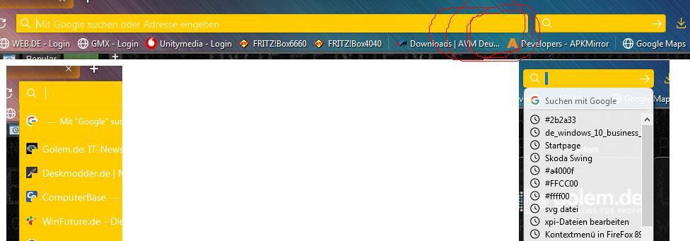

  • Bezug nehmend zu diesem Thread => Farbe für Such- und URL-Box ?
    Möchte ich auf diesen Code-Fetzen eingehen.
    #urlbar-input, #urlbar-scheme, .searchbar-textbox {  background: black !important;  color: white !important;  font-weight: bold !important;}.urlbar-input-box {    font-weight: bold !important;  background: black !important;}
    bzw. diesen.
    #urlbar,
    #urlbar *,
    #searchbar,
    #searchbar *
        background-color: #ffffff !important;
        color:  #000000  !important;
    Beide kommen meinem Wunsch recht nahe!
    Ersterer verändert nur die Eingabefelder,
    aber nicht die Popups
    sieht dann so aus.
    Passiv.
    Und wenn eins der Felder aktiv ist.
    Zweiter Code zwar die ganzen Felder, jedoch nicht das Popups der Suche.
    Und beide tun dies dauerhaft!
    Auch verschwinden die Symbole am Ende des Adressfelds.
    Kann man wirklich nicht unterscheiden, ob aktiv oder passiv?
    Mit <3lichem Gruß
    Mira
    2 Mal editiert, zuletzt von Mira_Belle (9. Juni 2021 um 21:13)
  • Hi,
    die Popups sind ja nicht #urlbar und #searchbar, das Dropdown der Searchbar heißt z.B. #PopupSearchAutoComplete, aber willst Du da wirklich mit #PopupSearchAutoComplete * ran? Da dann unterhalb von #PopupSearchAutoComplete Einträge zu ändern ist dann, soweit ich mich erinnere, nicht ganz so einfach.
    Es grüßt,
    Ralf

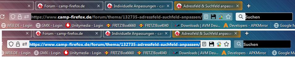

  • Ich habe es nun zu meiner Zufriedenheit gelöst!
    Mit <3lichem Gruß
    Mira

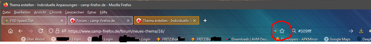

  • Hi, es gibt kleine Änderungen!
    Hier der "neue" Code.
    Was ich aber immer noch nicht herausgefunden habe,
    wie die dünnen schwarzen Linien um das Adressfeld,
    sowie um das Suchfeld, zu beseitigen ist.
    Ergo, das Thema ist immer noch Aktuell!
