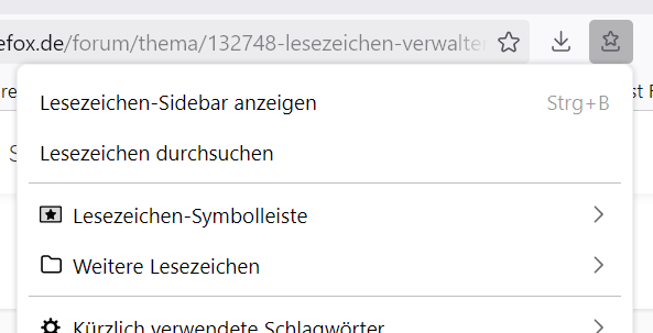

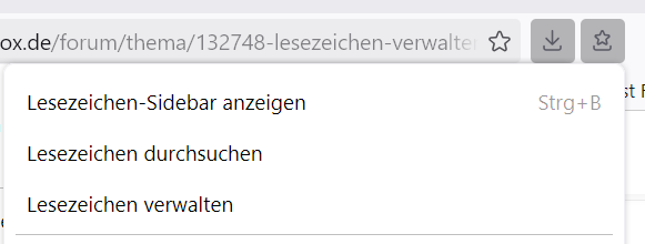

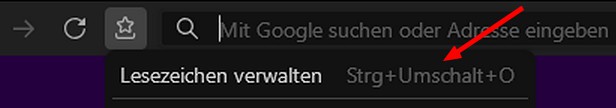

22. Dezember 2021 um 01:46 #21 hallo!ist es auch möglich "lesezeichen verwalten" unten auszubenden? (nicht nur rechts davon die tastekombination) ist ja 2 mal vorhanden.find ich ziemlich unsinnig?
22. Dezember 2021 um 03:06 #22 hab ein code gefunden/geschnipselt aber bin mir nicht sicher ob das elegant ist bzw ob der denn nicht noch zu kürzen wäre!?#BMB_bookmarksShowAll,#appmenu_bookmarksPopup menuseparator[builder="end"],#appmenu_unsortedBookmarks { display: none !important; }
22. Dezember 2021 um 12:43 #23 funktioniert!#BMB_bookmarksShowAll,#appmenu_unsortedBookmarks { display: none !important; }
