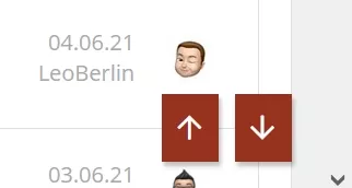

Ich habe jedenfalls das Addon ausmachen können, welches diese Pfeile "deaktiviert".. es ist uBlock. Schalte ich es ein, sind die Pfeile weg, schalte ich es aus, sind sie wieder da. Ich lasse das jetzt mal deaktiviert und habe AdGuard aktiviert. Da passiert das nicht. Mich verwundert bei der Sache, daß ich uBlock schon lange in Verwendung habe und das bis dato so nicht aufgetreten ist. Das könnte dann wohl an diversen Filterlisten liegen, oder?
Zum Verständnis wegen diesen Pfeilen, die ich meine: Die helfen, um schneller an den Seitenanfang/ -ende zu gelangen und wandern auf der Webseite mit. Ist jetzt nicht so tragisch, wenn sie nicht da sind, aber wenn man sich mal daran gewöhnt hat, fehlen sie doch irgendwie.

Uns ist das auch nicht alles so zugeflogen. Und da niemand angemeldet ist und diese "Pfeile" nicht hat, wirst du das wohl selbst erledigen müssen, welcher Filter das ist. Vermutlich ist es was "kosmetisches" und das kann man mit dem "Auge" im ublock-Dialog abstellen.

Das mit den Filterlisten war nur eine Frage, ob es daran liegen könnte. Ich wollte nur aufzeigen, welche Pfeile ich meinte. Die sind in Foren integriert, wie hier in dem Forum auch der rote Pfeil rechts unten am Bildschirmrand.
