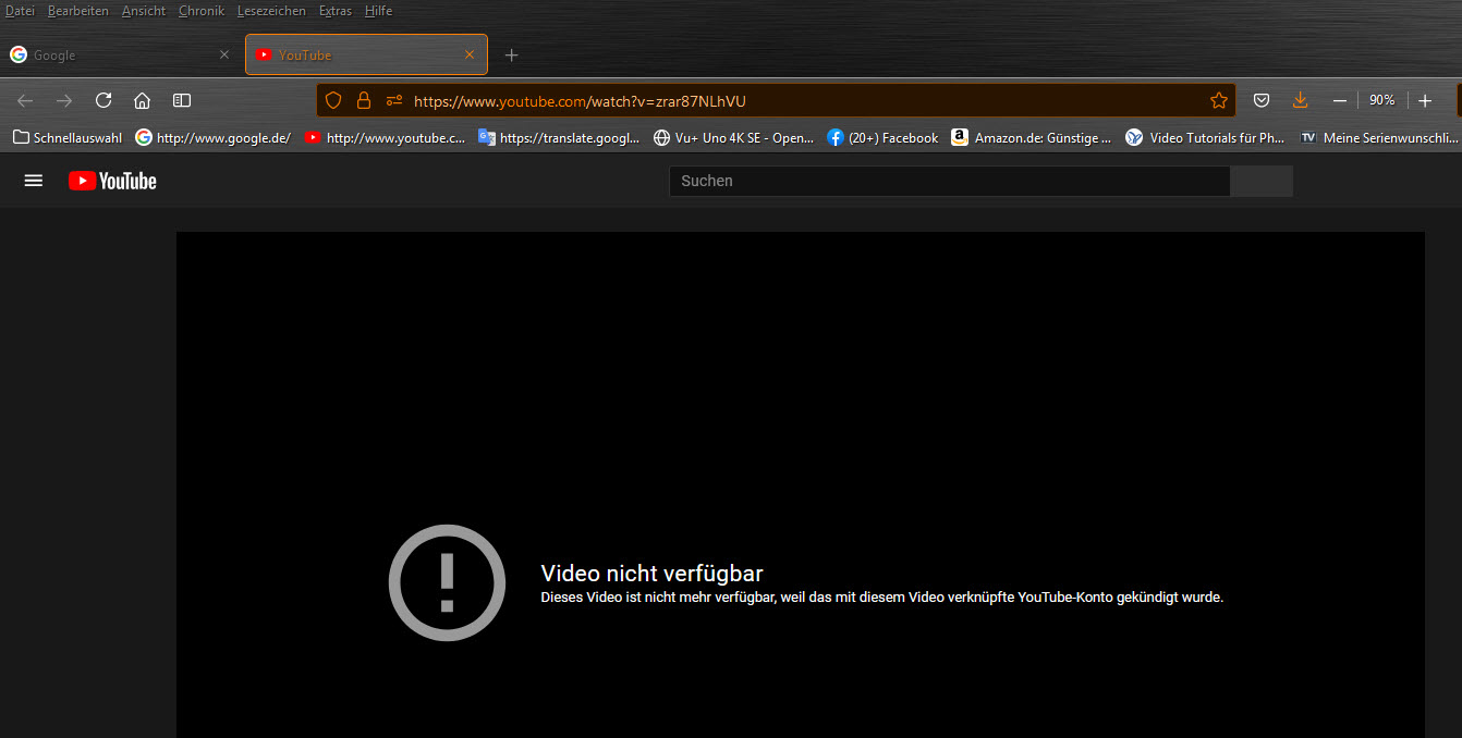

  • habe gestern noch und heute mein Firefox wieder neu belebt.
    Da ist mir aufgefallen wenn ich auf YouTube gehe ist der Hintergrund dunkel , war bei Vivaldi nicht .
    Wie ich euch kenne habt ihr da auch eine Lösung. Liegt doch bestimmt nicht daran das meine Desktophintergrund auf dunkel steht.

  • Wenn der Dark Mode deines Betriebssystems aktiv ist, ist YouTube dunkel. Das ist in Chrome und allen Chromium-Derivaten wie Vivaldi das Gleiche - es handelt sich hierbei um ein Website-Feature (prefer-color-scheme).

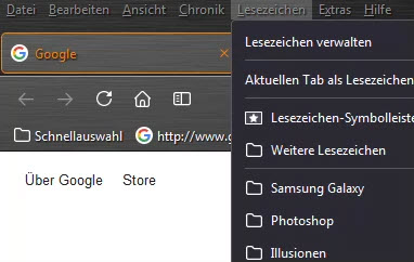

    jetzt was anderes , sahen die Dateiordner nicht mal gelb aus ?
