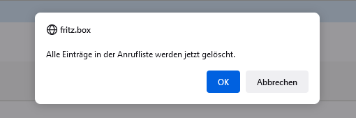

    gibt es eine Möglichkeit (eventl. userchrome.css) die Schriftgröße der Messageboxen zu erhöhen ?
    Seit Version 89 wird eine Microschriftart verwendet,
    sodaß ich fast eine Lupe neben dem Computer legen muß.
    Danke für eine Lösung.

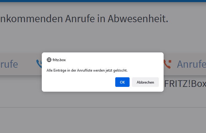

    Neues Beispiel auch von der Kamera:

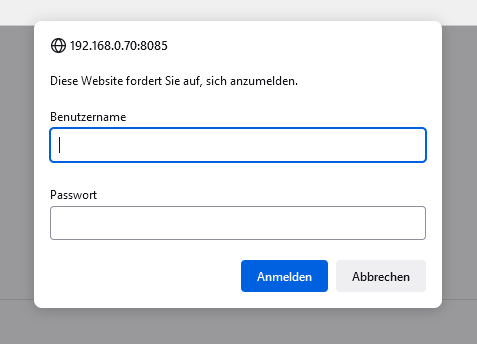

    Auch die Anmelddialoge sind mit der kleinen Schriftgröße versehen.
    Das sind sämtliche Popup-Dialoge von der Fritzbox die eine kleine Schriftgröße verwenden.
    Das sind keine Dialoge der Webseiten.

    Ja, ebenso wie confirm (was in Beitrag #1 zu sehen ist) oder HTTP Basic Auth (was in Beitrag #5 zu sehen ist).

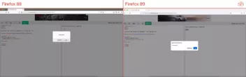

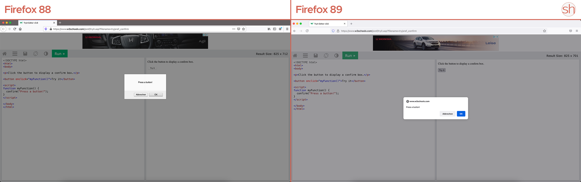

    Das Design der Dialoge wurde in Firefox 89 im Rahmen des Proton-Redesigns komplett erneuert:
    Mein Screenshot ist von macOS. Mir fällt es schwer, da einen Unterschied in der Größe zu erkennen. Auf Windows mag das aber durchaus anders sein, da fehlt mir jetzt der direkte Vergleich. Ich weiß zumindest, dass die Schriftgröße in den Dialogen nie einheitlich war und es Unterschiede je nach Betriebssystem gab, auch wegen unterschiedlicher OS-Konventionen. Insofern glaub ich gerne, wenn es heißt, die Schrift sei jetzt kleiner.
