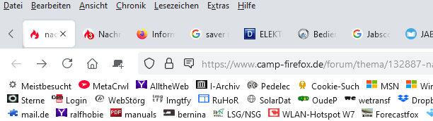

    Wie unterdrücke ich jetzt wieder die fortlaufende Anzeige der Tabs in der Lesezeichen-Symbolleiste unterhalb der Menüleiste?
    milupo, BrokenHeart
    - Ich will ja, dass die Lesezeichenleiste nur dann erscheint, wenn ich mit dem Mauszeiger in den oberen Bereich komme. Für mich, mit relativ kleinen Monitoren, ist das ein wichtiges feature.
  • ich weiß halt immer gerne, woran es gelegen hat :) Aber du hast ja recht - dein workaround funzt ja gut. Weißt du noch was zur Tabanzeige unter der Menüleiste? Wen ich die per Lesezeichen-Symbolleiste/nie anzeigen ausblende sind natürlich jetzt auch die multirows weg...
    Wobei ich gerade sehe - das sind in dieser Zeile gar nicht die Lesezeichen aus den multirows, sondern meine geöffneten tabs.... Trotzdem - die müssen da noch irgendwie weg, das stört....
