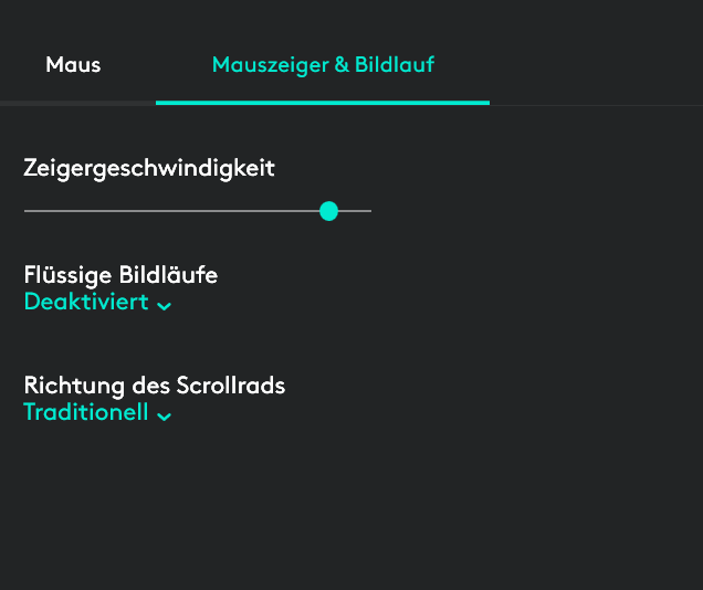

    Guten Tag,
    ich nutze die Logitech-Software um die Features bzgl. dem Daumenrad zu nutze. Damit kann ich bspw. schnell durch die geöffneten Tabs scrollen ohne. Auch die anwendungsspezifischen für Excel oder andere Programme sind sehr nützlich. Bin ich mittels Citrix auf meiner W10-Maschine auf der Arbeit kann ich auch nur Standardfunktionen nutzen.
    Was mich total nervt ist dieses Manko in Sachen Strg + Radtaste - ich muss nun umständlich Strg + Plustaste/Minustaste verwenden.
    VG
    Rainer :)

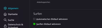

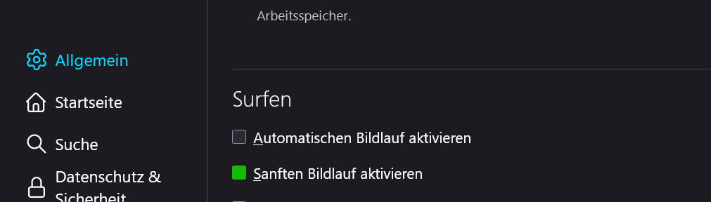

  • dass ich seekrank werde.
    Das sollte natürlich nicht sein ;)
    Schade, war ein Versuch.
    Evtl. kann dir ein anderer User ja genaueres dazu sagen, gedulde dich also bitte etwas.
    Wie viele Zeilen blätterst Du mit einem Dreh und was passiert bei Dir wenn mittels Strg + Radtaste die Größe angepasst wird?
    Bei einem Dreh ohne Freilauf den zu verwenden springt die Größe auf 110%?
    Oder verhält es sich wie bei mir, mit der Einstellung 6 Zeilen springt die Größe direkt auf 150%.
    VG
    Rainer :)

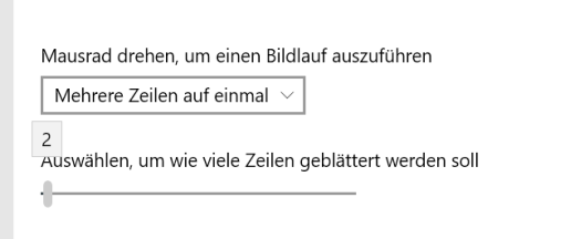

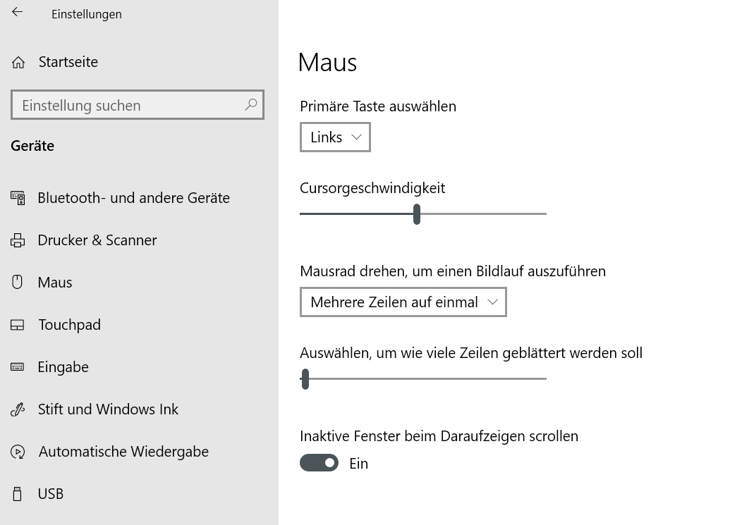

  • Hallo Andreas,
    das ist sehr seltsam - wenn Du mit der Maus auf den Schieber bzgl. der Anzahl der Zeilen klickst, wie viele Zeilen blätterst Du mit einem Dreh?
    Das ist im Screenshot leider nicht zu erkennen.
    VG
    Rainer :)
    Hallo Andreas,
    ich habe es im vorherigen Post überlesen - Du blätterst nur eine Zeile.
    Damit funzt es bei mir auch.
    Ändere diese Einstellung bspw. nach 6 Zeilen und probiere es dann aus!
    Diese Einstellung ist mir beim schnellen Durchblättern von Webseiten zu langsam.
    Mit 6 Zeilen pro Dreh habe ich die optimale Einstellung für mich gefunden - mit weniger ist der FF nicht zu verwenden.
    Im MS-Edge ist es BTW egal wie viele Scroll-Zeilen in den Einstellungen verwendet werden.
    Mit Strg + Radtaste wird die Größe immer in 10%-Schritten angepasst.
    Da ist der FF leider schlecht programmiert! :(
    VG
    Rainer :)
    Einmal editiert, zuletzt von aon1961 (23. Juni 2021 um 18:02) aus folgendem Grund: Ein Beitrag von aon1961 mit diesem Beitrag zusammengefügt.
  • Ja, genau das meinte ich - ändere diese Einstellung doch bitte einmal zum Test auf 6 Zeilen uns probiere Strg + Radtaste im FF aus.
    Wenn dann immer noch in 10er-Schritten gescrollt wird krieg ich Schnappatmung.
    Falls Du mein Problem nachstellen kannst, dann probiere es einmal im Edge aus - dort funzt es bei mir, egal wie viele Zeilen in Einstellungen zum Blättern ausgewählt sind.
    VG
