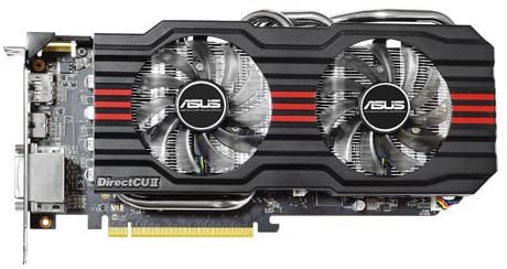

    Bei der GHZ Edition scheint es diverse Modelle zu geben, er sprach von "Lüftern", also passt das Bild im Link nicht. Und bei denen dürfte ein Kühler mit ner Heatpipe verbaut sein und die RAM-Chips nur luftgekühlt zu sein. Dann könnte es doch sehr leicht sein, ähnlich
    https://www.pcgameshardware.de/AMD-Radeon-Gra…alerie/2021808/
    Das ist leider ein Kühl-Design, wo ich Krätze bekomme, weil die warme Luft nur einseitig rausgeblasen wird, auf der anderen Seite bläst es ins Gehäuse. Das ist bei dem zuerst gezeigten Modell besser gelöst, vor allem, wenn im Boden eine Luftzufuhr möglich ist oder ausreichend von vorn reingeschaufelt wird. Siehe auch

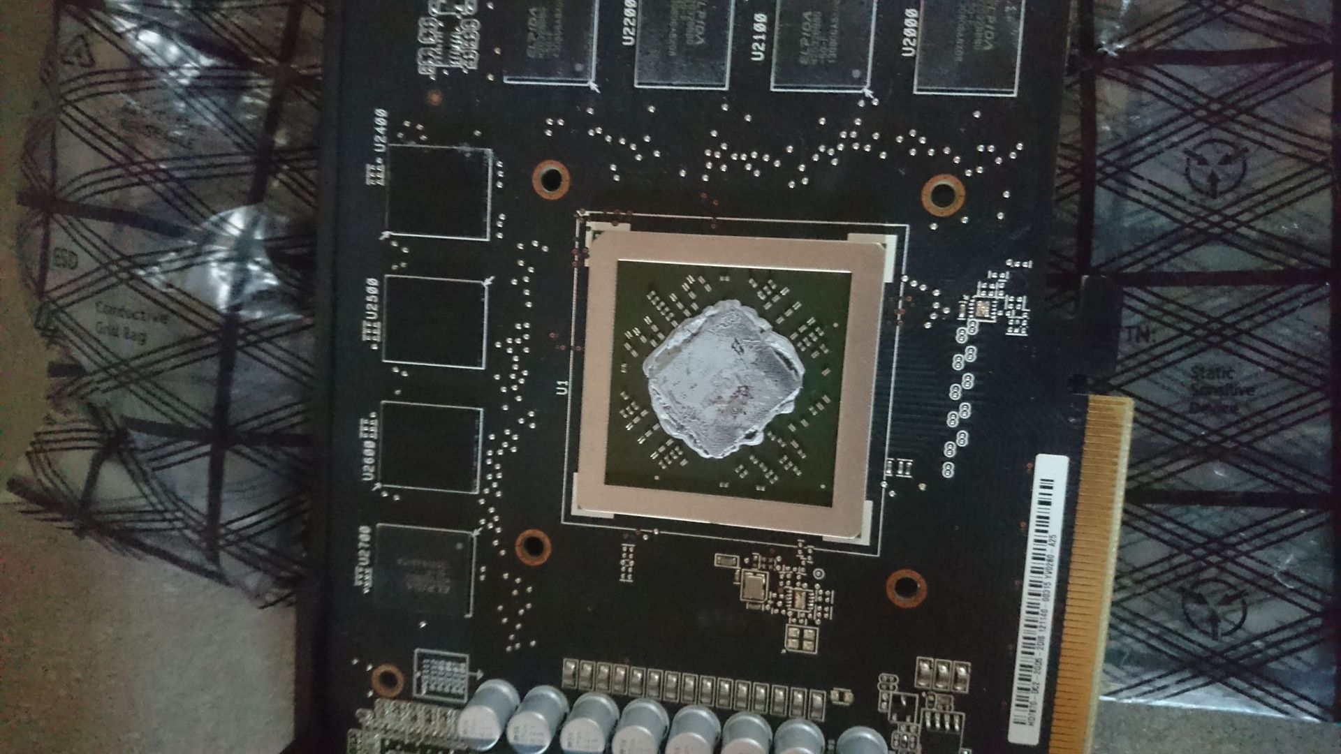

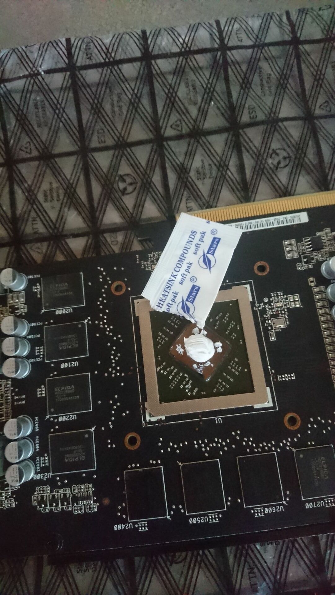

    Ich habe die Karte vooorsichtig auseinandergeschraubt, die alte schon recht trockene Paste entfernt und neue aufgetragen. Glücklicherweise hatte ich noch eine Mini-Packung in OVP rumliegen.
    Ich werde berichten, ob es geholfen hat.
  • Also das erste Bild, da ist mir eindeutig zu viel Paste drauf. Ich weiss allerdings nicht, wie leitend diverse Pasten sind, meine dürfte ich nicht so draufschmieren, weil da Metallpartikel enthalten sind. Das war bei AMD mal ne Zeitlang der CPU-Killer - viel hilft viel, dachten einige und haben wie im Bild auch Teile der Widerstände zugeschmiert und das gab Kurze und damit war die CPU gegrillt und kaputt. Deswegen nur ein kleiner Kleks und dann hauchdünn mit ner EC-Karte verstrichen, dann den Kühler draufgesetzt und mal bewegt, damit die Paste sich besser verteilt, ggf. etwas Paste nachträglich. Den Haufen in Bild 2 seh ich schon wieder als Killer, viel zu viel. Zu viel ist auch nicht förderlich für die Wärmeabfuhr, die Paste soll ja nur feinste Unebenheiten auf beiden Flächen ausgleichen, das ist kein Wärmeleiter in dem Sinne.
    Den Rand in Bild 1 entferne ich immer grob und ganz vorsichtig mit Wattestäbchen - "vorsichtig", weil man schnell mit den Fasern die Widerstände abgerupft hat sonst. Und dann mit 99% Isopropanol (Spiritus geht auch) die Reste weggewischt.

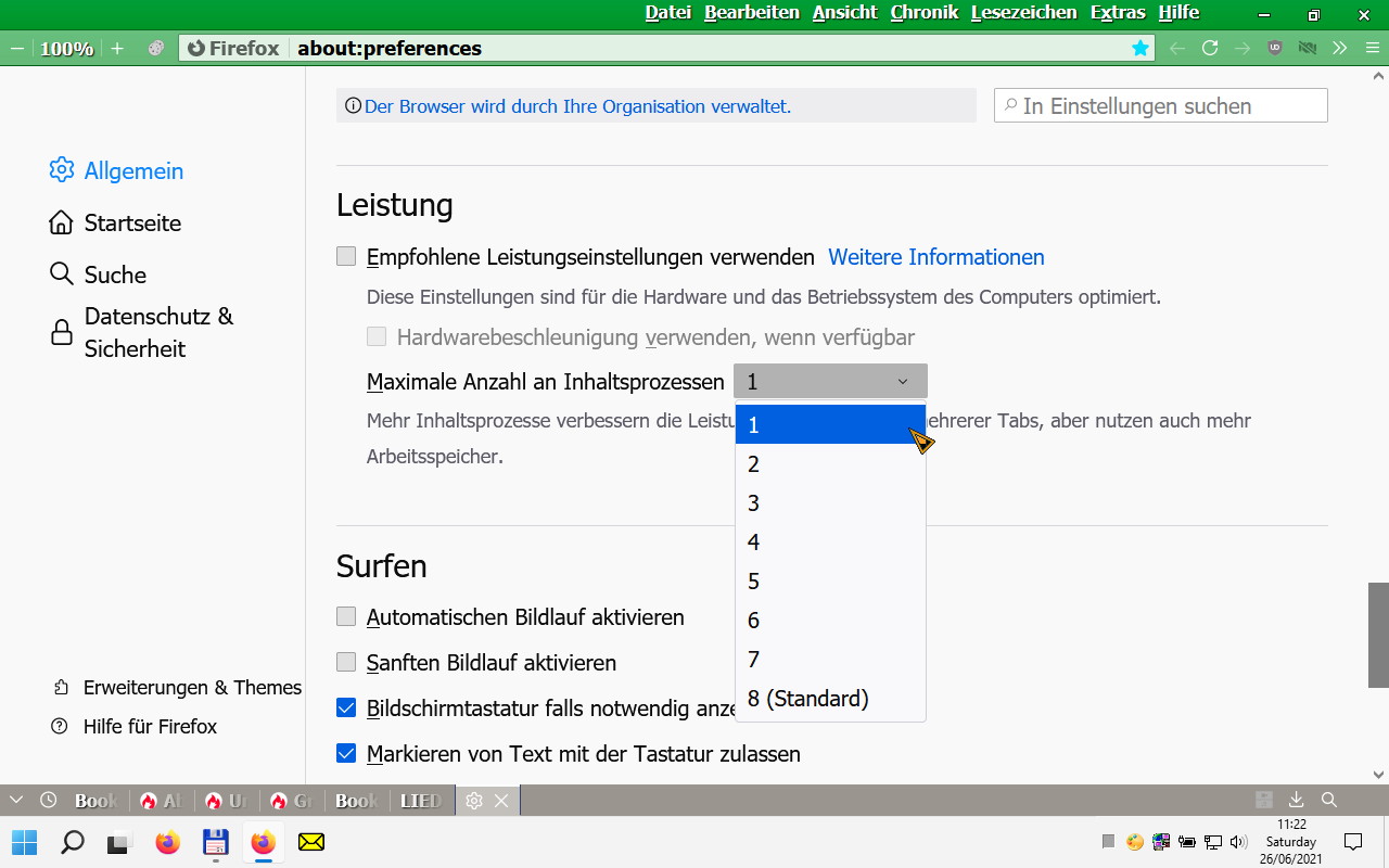

  • Hm, dann würd' ich mal testweise die Leistung in den allgemeinen Firefox-Einstellungen zurückschrauben.
    Ich hab die Leistung immer auf 1 stehen, ohne Hardwarebeschleuniger.
    PS: Und ich verwende lieber die 32-bit-Version, die auf meinen 64-bit-Systemen i-wie ''geschmeidiger'' läuft.
    Einbildung natürlich ;o)
    Das sind alles drei ganz furchtbar schlechte Tipps, von denen ich ausnahmslos abrate…
    Die Anzahl der Inhaltsprozesse betrifft die CPU, nicht die GPU. Diese zu reduzieren führt zu einem Verlust von Stabilität, Sicherheit und Reaktionsfreudigkeit von Firefox. Die Verwendung der 32-Bit- anstelle der 64-Bit-Version führt zu einem Verlust von Sicherheit und Performance. Der letzte Satz ist da gut zutreffend - das kann wirklich nur als Einbildung beschrieben werden, dass die 32-Bit-Version "geschmeidiger" laufen soll, denn dafür gibt es keinen logischen Grund. Und es hat ebenfalls mit der Grafikkarte nicht das Geringste zu tun.
    Die Hardwarebeschleunigung zu deaktivieren, ist von diesen Dingen das einzige, was die GPU betrifft, führt aber zu einem signifikanten Verlust von Performance, ist also auch nicht sinnvoll.
    Die Reduzierung der Inhaltsprozesse oder die Abschaltung der Hardwarebeschleunigung sind ausschließlich dann sinnvolle Maßnahmen, wenn es konkrete Probleme gibt, die in direktem Zusammenhang zu Firefox stehen und damit gelöst werden können. Hier geht es aber um die Temperaturentwicklung der Grafikkarte. Wenn Firefox die Temperatur hochbringen kann, dann kann das potentiell auch jede andere Anwendung. Ergo sind sinnvollerweise Maßnahmen für die grundsätzliche Senkung der GPU-Temperatur zu ergreifen.

  • Mir ist nicht klar, wie der aktuelle Status ist - aber um auszuschließen, dass es an der Wärmeleitpaste liegt, sollte die vernünftig aufgetragen sein. Die Bilder oben sehen wirklich gruselig aus.
    Ich empfehle, sich dazu mal Videos bei Youtube anzugucken, bevor sich deshalb die Karte in ein paar Wochen zerlegt.
