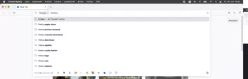

  • Auch in der Adressleiste bekommst du Vorschläge von Google, wenn du die Funktion nicht selbst abgeschaltet hast. Und wie gesagt, du kannst auch in der Adressleiste filtern, dann bekommst du wirklich nur Vorschläge (und vergangene Suchen) von Google und sonst gar nichts:
    Übrigens hatte ich dir ja in meinem vorherigen Beitrag mehrere Wege genannt, Google als Filter einzustellen, via Tastatur. Daneben würde es noch die Möglichkeit geben, nach Klick in die Adressleiste unten auf das Google-Logo zu klicken, oder, wenn du an deiner Arbeitsweise möglichst wenig ändern möchtest: Auf der Firefox-Startseite statt ins Suchfeld einfach direkt auf die Google-Kachel klicken. Das öffnet auch direkt den Suchmodus und du hast im Prinzip exakt die gleiche Arbeitsweise wie vorher auch, bloß klickst du eben ein paar Pixel tiefer als bisher.
