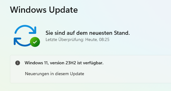

  • Falls jemand aktuell noch auf 22H2 ist, aber 23H2 will. Unbequem über Inplace Update, oder via
    Windows 11 version 23H2 Enablement Package (KB5027397)
    https://catalog.sf.dl.delivery.mp.microsoft.com/filestreamingservice/files/caa3ff4a-6420-4341-aeae-33b2d7f463be/public/windows11.0-kb5027397-x64_3a9c368e239bb928c32a790cf1663338d2cad472.msu
  • Hab ich schon. Hilft aber nichts ;)
    Genauer gehts leider nicht, mein nicht unterstütztes System brauchte dieses KB, bei dem anderen unterstützten müsste ich lügen, das wird teils sogar per Remote verwaltet.

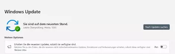

  • Wer es eilig hat, sollte diesen Schalter umlegen und dann auf Updates suchen klicken.....
    Das half bei mir leider auch nicht. 3 Tage lang habe ich immer wieder manuell nach Updates suchen lassen, aber das Upgrade wurde mir nicht angeboten. Hab es dann manuell über das oben verlinkte KB gemacht. Dauerte ja nur ein paar Sekunden. :)
  • Anscheinend verteilt MS dieses Update mehr in Wellen als gedacht, aber Du hast es ja auch so hinbekommen. War hier übrigens auch so; musste ebenfalls nachhelfen. Wobei das nicht lebenswichtig ist, weil auf den ersten Blick sieht man eh nur geringe kosmetische Änderungen.....
