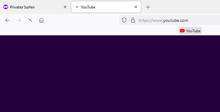

    Hallo zusammen,
    ich habe mit folgendem Code in der userContent.css das Aussehen der about:privatebrowsing Seite angepasst, da mir das dunkel violett nicht gefällt.
    Nur leider ist das violett damit nicht ganz entfernt. Jedes Mal, wenn ich einen neuen privaten Tab öffne, wird ganz kurz die violette Farbe angezeigt. Wenn ich dann in dem neuen Tab das erste Mal eine Seite lade wir vorm Anzeigen der Seite nochmal kurz das violett angezeigt.
    Beispiel:
    In dem Tab wurde zuvor noch nichts geöffnet, doch bevor YouTube geladen wird, erscheint das violett.
    Gibt es eine Möglichkeit das auch anders zu färben?

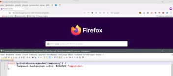

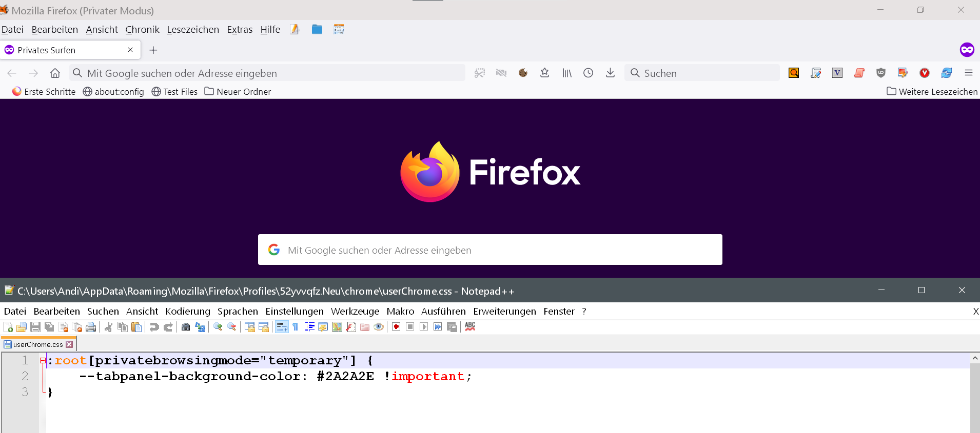

    Hi Max,
    das ↓ in die userChrome.css und noch eine für Dich passende Farbe auswählen und es sollte passen.
    :root[privatebrowsingmode="temporary"] {
        --tabpanel-background-color: #2A2A2E !important;
    P.S.:
    Ja, wirklich userChrome.css und nicht userContent.css, selbige ist auch im Ordner chrome anzulegen.
    Nach dem Bild zu urteilen ist da noch mehr CSS vorhanden
    Das CSS was da vorhanden sein sollte, wäre aber in der userChrome.css und nicht in der userContent.css und würde sich auf die GUI auswirken und nicht auf die about:privatebrowsing Seite.
    Es grüßt,
    Ralf

  • Dann ist das Bild von dir nicht vollständig. Ohne Menüleiste* ist Links ein Platz, mit Menüleiste nicht (siehe Andreas). Was ist mit dem Youtube-Lesezeichen, steht das da allein oder hast du links was überpinselt?
    Der Style funktioniert hier in der userContent.css
