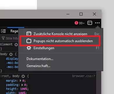

  • Vermutlich hast du mal das Browserwerkzeug ( Strg + Umschalt + Alt + I ) geöffnet und diese Option gesetzt
    Dort dann den Haken rausnehmen.

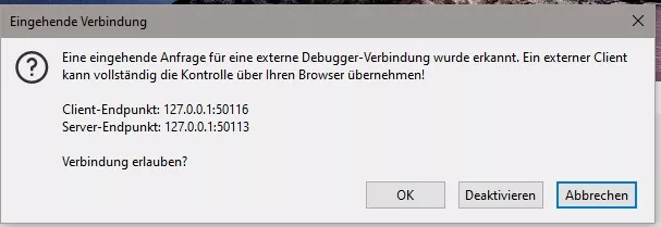

  • Du musst diesen Dialog bestätigen
    Dieses PopUp kann sich hinter dem anderem Fenster "verstecken".

  • Stimmt da war mal was!
    Habe eben den FF mal neu gestartet, mich hier neu eingeloggt und die Browser-Werkzeuge geöffnet!
    Dieser Dialog kommt nicht!
    Das Browserfenster minimiert, das Fenster mit den Browser-Werkzeugen minimiert.
    Kein Dialog zu sehen.
    In der Taskleiste auf das FF-Symbol, es werden nur zwei, das Browserfenster und das Fenster mit den Browser-Werkzeugen
    zum Auswählen angezeigt. Kopf kratz.

  • das Fenster mit den Browser-Werkzeugen minimiert.
    Du bist sicher, dass es sich um die Browser-Werkzeuge handelt und nicht um die Entwicklerwerkzeuge für Webseiten? Bei letzteren erscheint das zusätzliche Dialogfenster nicht. Schaue mal auf das Bildschirmfoto in Beitrag #2 von Msfreak. Siehst du rechts oben, links neben dem Drei-Punkte-Symbol, dieses dreigeteilte Symbol? Dieses Symbol erscheint nur in den Browserwerkzeugen.
  • Ja, bin mir Sicher!
    Ganz sicher sogar.
    Habe eben die Anleitung von milupo noch einmal durchgearbeitet
    und siehe, ich hatte die Einstellung devtools.debugger.prompt-connection in about:config auf „false“ setzt.
    Habe dies rückgängig gemacht und, Tadaa, das Dialogfenster ist da.
    Nur komisch ist, selbst wenn ich auf OK drücke passiert nichts. :/
    Ich habe weiterhin in dem Fenster "Regeln" absolut keine Infos oder Einträge.

  • devtools.debugger.prompt-connection
    Ach so, das konnten wir nicht wissen. Du kannst die Einstellung ruhig wieder auf false setzen. Dann ersparst du dir dieses störende Fenster und die Browserwerkzeuge werden sofort angezeigt.
  • Ich habe weiterhin in dem Fenster "Regeln" absolut keine Infos oder Einträge.
    Bei Popups musst du in den Browserwerkzeugen erst die Einstellung treffen, wie sie in Beitrag #2 angezeigt wird. Öffne danach das Kontextmenü, wo du einen Eintrag auswählen willst, gehe dann in die Browserwerkzeuge auf den Tab Inspektor und klicke davor auf das Pfeilsymbol. Jetzt kannst du den Eintrag aus dem Kontextmenü auswählen, ohne dass das Menü sich schließt.

  • In about:config gibt es die Einstellung ui.popup.disable_autohide. Die scheint die Einstellung in den Browserwerkzeugen zu beeinflussen. Standardmäßig steht die auf false, das heißt, das automatische Ausblenden wird nicht verhindert. Bei true bleiben die Popups geöffnet.

    Msfreak hat schon recht, es liegt an der Einstellung in der Entwicklungsumgebung, die in die normale prefs.js kopiert wird.
    Den "Fehler" kann man übrigens einfach nachstellen, in dem man die Entwicklerwerkzeuge öffnet, dann dort unter [...] die "Popups nicht automatisch ausblenden" anhakt und dann das FireFox-Hauptfenster schließt, ohne die Entwicklungsumgebung vorher zu schließen.
    Mira_Belle: Unter 'about:config' den Eintrag ui.popup.disable_autohide zurücksetzen (auf 'false' stellen) dann sollte es wieder gehen...
