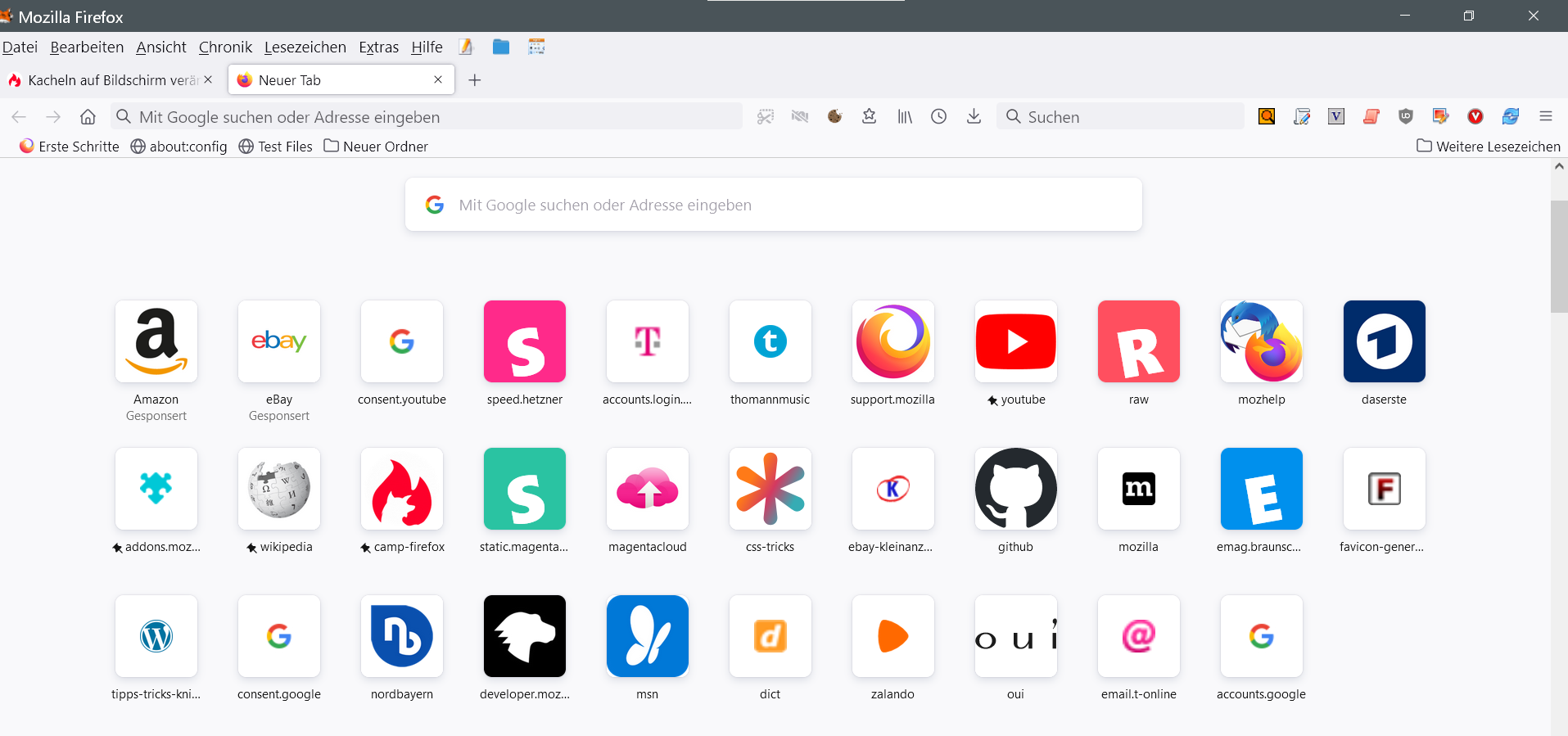

    vor kurzem änderten plötzlich meine Kacheln für meine Programme ihr Aussehen in winzig, kaum erkennbar
    Wo kann ich das groß-bildrige, besser erkennbare Design wiederhestellen ?

    Den Code oben, wird er bewirken, dass die Kacheln "voller" werden, oder auch dass sie kleiner werden? Ich erinnere mich, dass sie früher kleiner waren, so dass in einer Reihe mehrere gepasst haben
  • so dass in einer Reihe mehrere gepasst haben

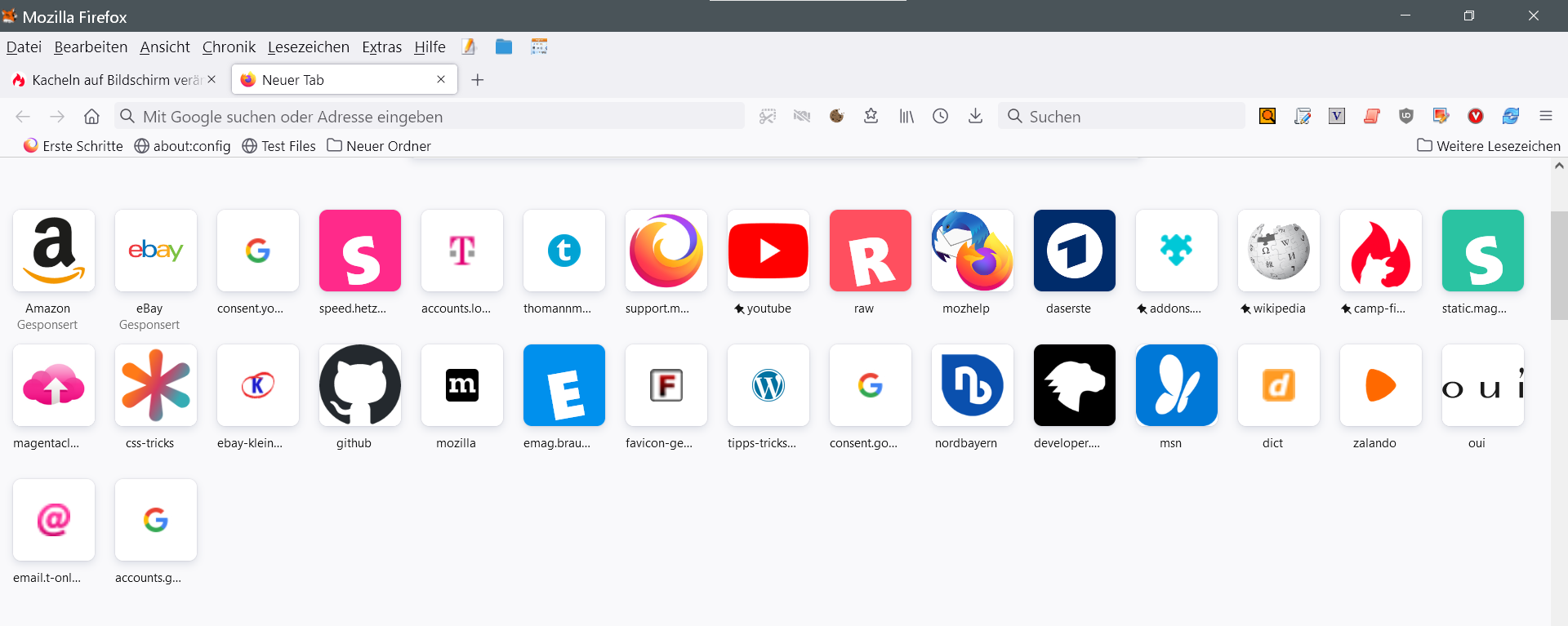

    Dann brauchst du 2 Codes.
    Einen, der mehr Kacheln nebeneinander setzt, und einen, der die Kacheln wieder kompl. ausfüllt.
    Das sieht dann so aus:
    Jetzt sind es 11 Kacheln statt 8.
    Und das wäre der Code dazu:
    Evtl. musst du in Zeile 6 den Wert für dich noch etwas verändern.

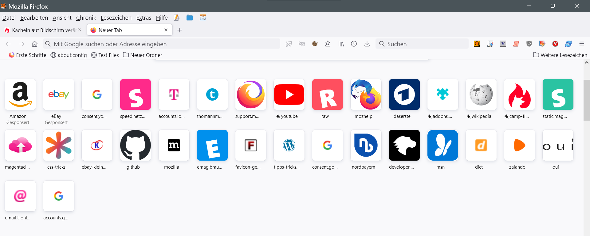

  • Jetzt sind es 11 Kacheln statt 8.
    Oder so mit 15 Kacheln:
