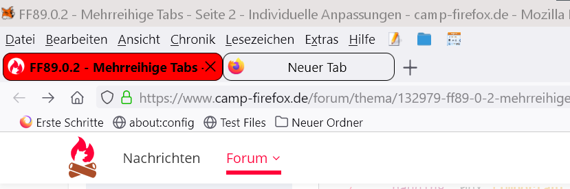

ja hab jetzt nur noch CSS und da kämpfe ich mich gerade durch..aber komm auch leider nicht so voran wie ich möchte.
Benutze jetzt diesen CSS-Code:
#TabsToolbar .tabbrowser-tab {
color: black !important;
border: 1px solid !important;
border-bottom: 1px solid black !important;
border-radius: 16px 16px !important;
margin-top: 0px !important;
padding: 0px !important;
/* TAB bei bei angewähltem TAB (aktiv):
* Hintergrundfarbe, Rahmen,
* Schriftfarbe. */
#TabsToolbar .tabbrowser-tab[selected="true"] {
background: red !important;
font-weight: bold !important;
color: black ! important;
Leider hat jetzt noch der unaktive Tab einen zweiten Rahmen den ich nicht weg bekomme. Sollte so sussehen wie der aktive Tab ohne zweiten Rahmen. Zudem würde ich gern den Radius der Tabs bischen kleiner machen, aber da habe ich auch keinen Punkt der dafür zuständig ist.
Was auch komisch ist, ich kann die Tabs nicht wirklich verschieben. Die landen wo sie gerade wollen. Aber das ist iwie mit jedem Script oder CSS so auch am Laptop.

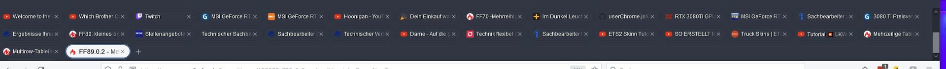

Mit einem CSS Code funktioniert das auch nicht richtig.
Dazu wäre wohl nur ein Script in der Lage.

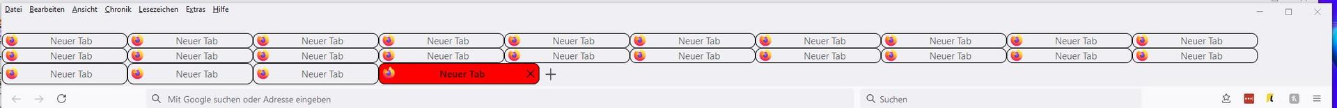

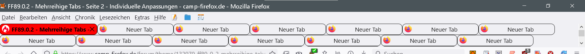

Ansich ganz gut, nur fehlen mir jetzt noch die 2 weiteren Tabreihen.
Zudem sind die Tabs bei dir gefühltz noch etwas kleiner, was schöner ist.
und der aktive Tab überlappt wenn ich nicht direkt in der Tabreihe des aktive Tabs bin. Was jetzt nicht so schlimm ist.
Achso. Schade.
Ansich ganz gut

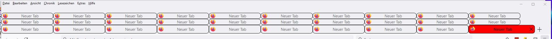

Neuer Versuch
/* Tabs rund und farbig */
/* Angaben für die TAB-Leiste*/
/* TAB normal (inaktiv):
* Hintergrundfarbe, Schriftfarbe,
* Rahmen um die TABs, oben abgerundet und Abstände angepaßt,
* unten kein Rahmen -> Abschlußrahmen vom Container.*/
min-height:28px !important;
border-radius: 10px 10px !important;
* Schriftfarbe. */
/* Tab-Icon etwas größer,
* links weniger, unten etwas mehr Abstand zum TAB-Rand.*/
#TabsToolbar .tab-icon-image {
height: 20px !important;
width: 20px !important;
margin-left: -5px !important;
margin-bottom: 2px !important;
/* Tab-Schließen-Button:
* Rechts weniger Abstand zum TAB-Rand, etwas größer,
* Textfarbe (Kreuz)
* Hintergrundfarbe, an den Eckenradius des Buttons angepaßt */
#TabsToolbar .tab-close-button {
margin-right: -5px !important;
#TabsToolbar .tab-close-button .toolbarbutton-icon {
background-color: red !important;
border-radius: 14px !important;
/* Schliessen-Button nur wenn angewählt */
tab:not([selected]) .tab-close-button {display: none !important;
/* Alle anderen Elemente in den TABs ohne Hintergrund. */
#TabsToolbar .tabbrowser-tab * {
background: none !important;
/* Schriftgröße Tabs */
.tab-text {
font-size:15px !important;
/* Damit wird der Tabtext am Ende nicht ausgeblendet */
.tab-label-container[textoverflow][labeldirection=ltr]:not([pinned]),
.tab-label-container[textoverflow]:not([labeldirection]):not([pinned]):-moz-locale-dir(ltr) {
direction: ltr;
mask-image: linear-gradient(to left, transparent, black 0em) !important;

wow super :)...hab jetzt deinen code mit dem von mir bisschen zusammen gesetzt und ist fast perfekt.
der blaue Rahmen um den aktiven Tab sollte eventuell nicht da sein. Bei dir ist er es komischerwesie nicht da.
und in welchem Bereich kann ich die höhe der Tabs einstellen? Finde nur die Länge.
Teste mit den Werten in Zeile 260 und 264.
Dann poste den doch bitte mal zwecks Test.

habs jetzt noch bisschenm verändert. Das Problem ist jetzt, dass die letzte Tabreihe erst ab einer bestimmten Anzahl an Tabs die richtige Größe anzeigt. Zudem bei dunklem Theme ist der blaue Rand zu sehen.
Hier passt das einwandfrei, siehe meine Screenshots dazu.
Den habe ich hier nicht.
Allerdings passt dein Code ja auch nicht wirklich in einem dunklen Theme, denn die Farbe der Tabs ist im Code schwarz.
hab jetzt ein anderes dunkles Theme genommen dann ist der blaue Rand weg.
Und als ich den Tab geschlossen habe (war nicht aktiv) hat er mir die Tabs nicht nachgeschoben.- Also ich habe löcher dazwischen. Wie geht sowas weg?
Nur wenn ich den aktioven Tab lösche rutschen die nicht aktiven Tabs nach.

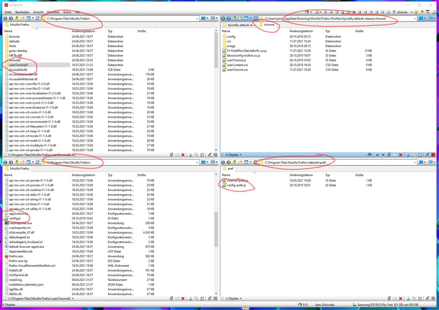

Ich habe das schon im Beitrag #16 geschrieben, dass das mit CSS nicht möglich ist. CSS kann nur das Aussehen verändern, es kann keine Funktionen ausführen.
Das hat aber nicht die Skript-Funktionalität, wie z. B. das Verschieben. Nichtsdestotrotz, es ist schon mal schön, wenn der CSS-Code funktioniert.
Für das Verschieben brauchst du also ein Benutzerskript.
Entweder CSS Code oder Script.
BrokenHeart bot hier im vom TE verlinkten Thread die gemeinsame Nutzung von CSS und Code an:
ZitatIch habe daschon im Beitrag #16 geschrieben, dass das mit CSS nicht möglich ist. CSS kann nur das Aussehen verändern, es kann keine Funktionen ausführen.
Achso, dass fällt auch darunter. Dachte dabei geht es nur um das manuelle verschieben per Maus.
Sry.
Ja das mit dem Script hab ich versucht.

hier siehst du ja wo ich die Dateien bwz. Ordner hinkopiert habe.

Zeige mal bitte den Inhalt der Datei "userChrome.js" aus deinem Profil-Ordner.
Die ist bei dir 4kb groß, bei mir hat die nur 1kb...
Ergänzung: UTF-8 "ohne BOM"???
