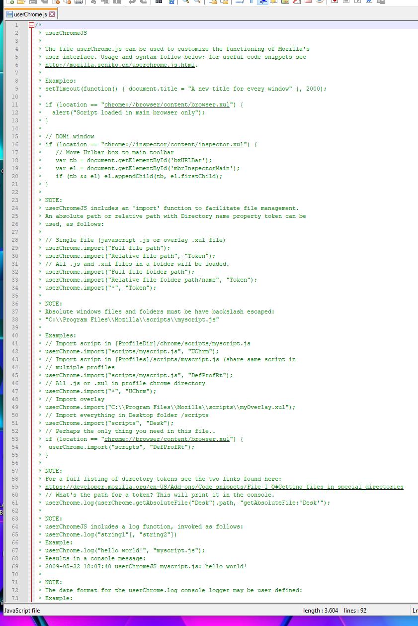

    hier der Inhalt.
    Nur grüne Texte ohne Wirkung.
    Und ja auch OHNE BOM
  • Nur grüne Texte ohne Wirkung.
    Das ist OK, das sind Kommentare. Und jetzt überprüfe noch die Datei userChrome.js.
    Das Skript für die Multi-Tab-Reihen hat in dieser Datei nix verloren.
    Das Skript ist doch gar nicht in der userChrome.js. :/ Siehe Pfadangabe oben im Editorfenster des Bildschirmfotos.

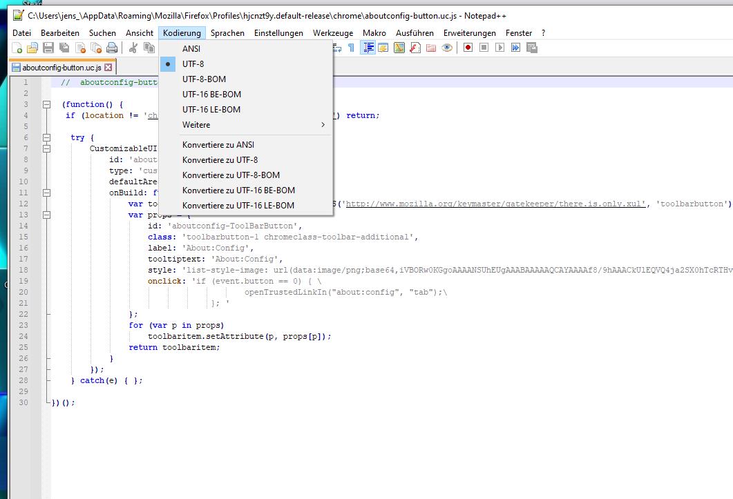

    1Bild:
    Eintragunf der userChrome.js
    2.Bild
    Eintrag der About:Config mit aufzeigen dass es OHNE BOM ist. So ist es bei der 01-MultiRowTabLiteforFx.uc.js auch
  • Eintragunf der userChrome.js
    Das ist der falsche Inhalt. Das ist die Standard-userChrome.js. Die besteht nur aus Kommentaren, also kann da nichts ausgeführt werden. Also alles löschen und nur die drei Zeilen aus Beitrag #41 hineinkopieren.
  • Ja, hab ich in #42 falsch gesehen.
    ABER: Die Datei userChrome.js enthält laut deinem Screenshot null gültigen Code.
    Also bleibt es bei meiner Aussage: Ersetze deine userChrome.js durch die Version aus Beitrag #41.

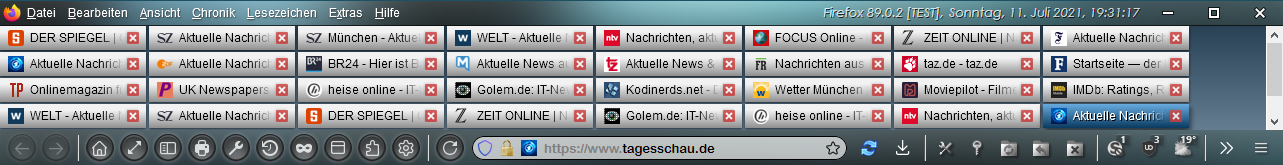

    J87 :
    Du könntest dieses neue Skript von mir ausprobieren, welches keine Änderung in der 'userChrome.css' mehr erfordert. Dort gibt es in den 'UserSettings' (und bitte nur diesen Teil editieren!) sehr viele kommentierte Einstellmöglichkeiten, mit denen die Optik und Funktionalität angepasst werden kann (z.B.: Sechs Möglichkeiten, die Tableiste zu positionieren, u.a, links und rechts, eigene Hintergründe, Farben, seitenweises/zeilenweises-Scrollen uvm.)
    Defaultmäßig sieht es so aus:
