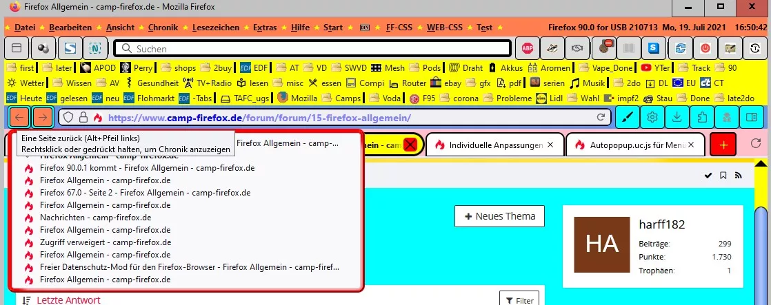

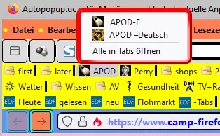

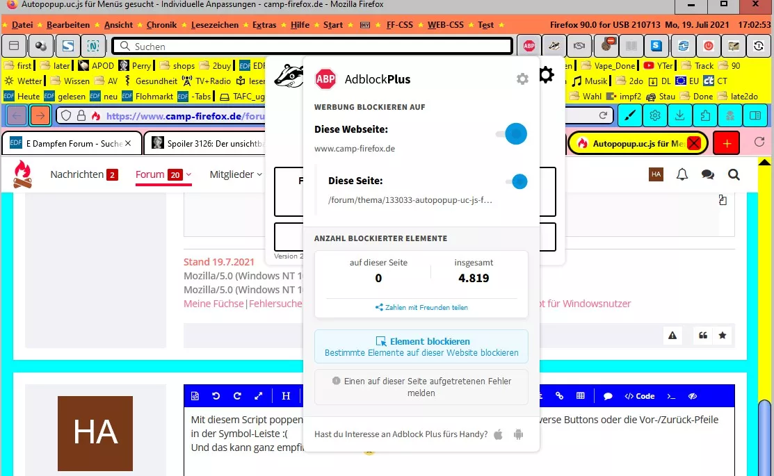

  • Ich nutze dieses für alle Menüs, von aborix getunt..
  • Mit diesem Script poppen aber auch Popups aus anderen Leisten auf, z.B für diverse Buttons oder die Vor-/Zurück-Pfeile in der Symbol-Leiste :(
    Und das kann ganz empfindlich stören X( :

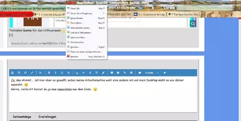

  • Jo, das stimmt.... ist hier aber so gewollt, wobei meine Arbeitsroutine wohl eine andere ist und mein Desktop nicht so wie deiner aussieht. :)
    Gerne, vielleicht kannst du ja was rausziehen aus dem Code.. ;)

    :thumbup: Teilerfolg:
    Die Zusatzbuttons bleiben still und ruhig, aber Vor-/Zurück-Pfeile poppen immer noch eine Liste auf.

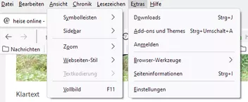

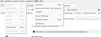

    Und was mir im Nachhinein noch auffällt:
    Einige Popups, die mit wenigen Einträgen, poppen nach oben, statt nach unten:

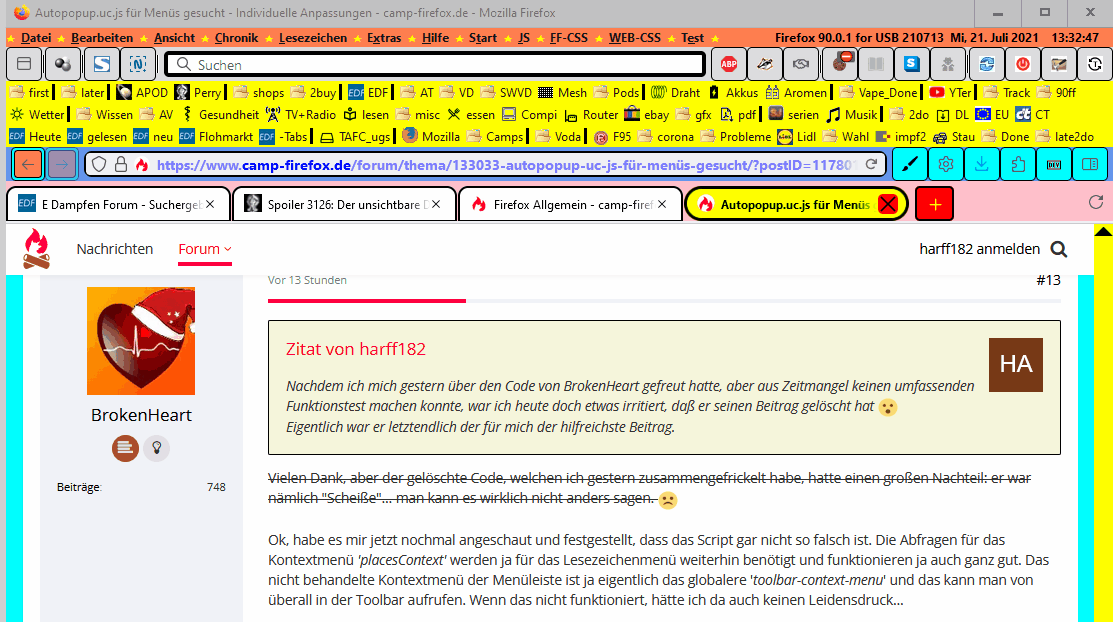

    Nachdem ich mich gestern über den Code von BrokenHeart gefreut hatte, aber aus Zeitmangel keinen umfassenden Funktionstest machen konnte, war ich heute doch etwas irritiert, daß er seinen Beitrag gelöscht hat :huh:
    Eigentlich war er letztendlich der für mich der hilfreichste Beitrag.
    Ich hab seinen Code mit meinem Code für Autopopup_bookmarks.uc.js  verglichen und hatte dann innerhalb von 10 Minuten durch abgucken einiger seiner Änderungen ein funktionierendes Autopopup_Menus.uc.js:
    Man kann es nicht oft genug wiederholen: Hier werden Sie geholfen... 8)
    W11 Home 64bit - FF137.x
  • Nachdem ich mich gestern über den Code von BrokenHeart gefreut hatte, aber aus Zeitmangel keinen umfassenden Funktionstest machen konnte, war ich heute doch etwas irritiert, daß er seinen Beitrag gelöscht hat :huh:
    Vielen Dank, aber der gelöschte Code, welchen ich gestern zusammengefrickelt habe, hatte einen großen Nachteil: er war nämlich "Scheiße"... man kann es wirklich nicht anders sagen. :(
    Ok, habe es mir jetzt nochmal angeschaut und festgestellt, dass das Script gar nicht so falsch ist. Die Abfragen für das Kontextmenü 'placesContext' werden ja für das Lesezeichenmenü weiterhin benötigt und funktionieren ja auch ganz gut. Das nicht behandelte Kontextmenü der Menüleiste ist ja eigentlich das globalere 'toolbar-context-menu' und das kann man von überall in der Toolbar aufrufen. Wenn das nicht funktioniert, hätte ich da auch keinen Leidensdruck...
    Was aber bleibt, sind die Fehler die immer wieder sporadisch beim automatischen Anzeigen und Schließen der Popups auftauchen.
    Nicht immer werden angezeigte Popups wieder entfernt und man hat plötzlich gleichzeitig z.B. das Hilfe-Menü und das Extras-Menü geöffnet. Auch nach einem Verkleinern und wieder Vergrößern des Fensters bleiben dann die nicht geschlossenen Popups erhalten.
    Änderungen an den Timeouts und eine andere Eventbehandlung haben keinen (positiven) Effekt gezeigt.
    Für mich bleibt dies leider im negativen Sinn ein absoluter "Showstopper". :(
    Dabei würde ich wie harff182 auch gerne diese Funktionalität nutzen. Wäre toll, wenn aborix oder jemand anderes dafür vielleicht eine Lösung hätte...
    Der Code aus#5 funktioniert zwar, aber ich kann bestätigen, dass sich die Menüs (wenn dort genug Platz ist) nach oben hin öffnen.

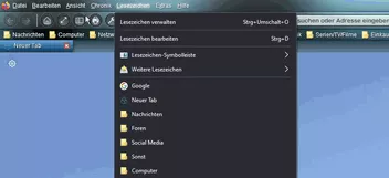

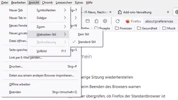

  • Kleines Update:
    Meiner Meinung nach ist das Skript nur indirekt für das oben beschriebene Fehlverhalten verantwortlich.
    Vermutlich liegt hier ein Bug im Firefox vor, der sich bei angepassten Menüleisten (CSS-Code, Skripte aber auch schon bei bestimmten Themes) besonders deutlich zeigt. Beim Autopopup-Skript für das Menü werden ja bei jedem Wechsel von einem Eintrag zum nächsten ständig mouse-in/out Events von FF gesendet und eben u.a. auch vom Skript abgearbeitet. Das mag im Einzelfall nicht sonderlich zeitaufwändig sein, aber es bringt wohl die Message Queue bei schnellem Wechsel irgendwie durcheinander und bestimmte Events fallen dann wohl durchs Raster.
    Wieso vermute ich einen Bug beim FF?
    Weil sich das gleiche fehlerhafte Darstellungsverhalten auch ohne das besagte Skript zeigt. ;)
    Sogar im abgesicherten Modus klappt das. Da ist es aber wirklich sehr schwer zu reproduzieren, da der FF hier wohl mehr Zeit hat, um alle Events abzuarbeiten. Hier ein paar Beispiele:
    In der FF78 ESR-Version konnte ich das Verhalten nicht reproduzieren( was nichts heißen muss). In der Nightly tritt das Problem auch auf. Mit einem neuen Profil habe ich es jetzt nicht getestet.
    Habe noch getestet, ob es vielleicht ein Windows-Problem sein könnte, aber bei keinem anderen Programm sind diese Fehler aufgetreten (mein Grafikkartentreiber ist ca. 4 Tage alt...).
    Gruß BrokenHeart
