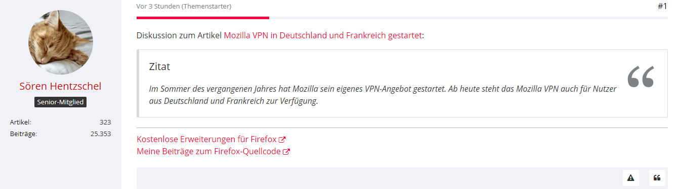

    habe eben festgestellt, dass sich hier im Forum das Schriftbild bei Themenüberschriften und dem Usernamen in die Richtung verändert haben, dass jetzt die Ränder der einzelnen Zeichen ausgefranzter und pixeliger als vorher sind. Alle anderen Bereiche im Forum scheinen hingegen normal, mit glatten Rändern, dargestellt zu werden.
    Ich meine, dass das Problem erst vor sehr kurzer Zeit aufgetaucht ist, wäre mir sonst sicherlich früher aufgefallen.
    Die Größe ist bei mir immer auf 100%. Wie sieht das bei euch aus?

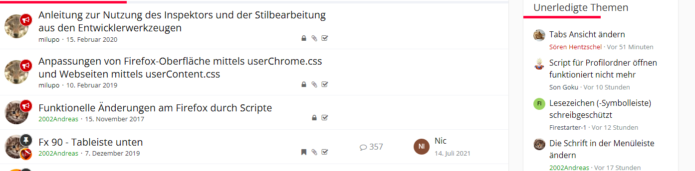

    Hier ein paar Beispiele:
    So sieht es aktuell bei mir aus:
    Hier noch ein Vergleich des Schriftbildes beim Usernamen:
    aktuell...
    und vor ca. 3 Monaten...
    Gruß BrokenHeart

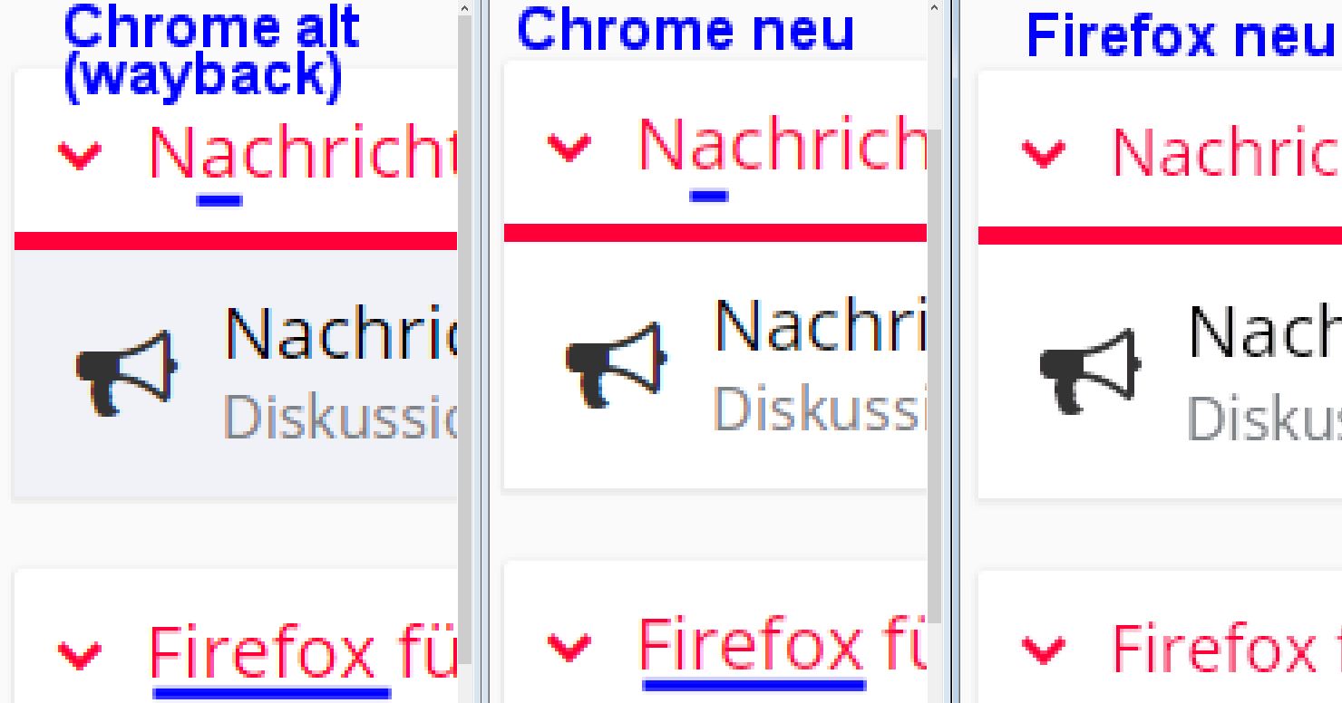

  • Ich hab mir eben die geringe Arbeit gemacht und das Schriftbild mit Chromium v91 (aktuell ist v92) zu vergleichen
    1: wayback Chromium
    2: aktuell Chromium
    3: aktuell Firefox
    Änderungen an gfx.font_renedering.... ergaben hier keinerlei Änderung.
    Ausser das Chromium anders Subpixel zeigt, ist das nicht viel, mir sagt dieses "Bisschen mehr" allerdings mehr zu als bei "Firefox".
    Ich habe nochmal das "a" hervorgehoben, woran man deutlich erkennen kann, dass was geändert wurde beim Font. Das "e" und "F" sind auch solche Kandidaten.
    Auf Basis dieses Vergleichs würde ich eher auf eine Änderung bei Firefox und Subpixeln tippen, zum Nachteil.
