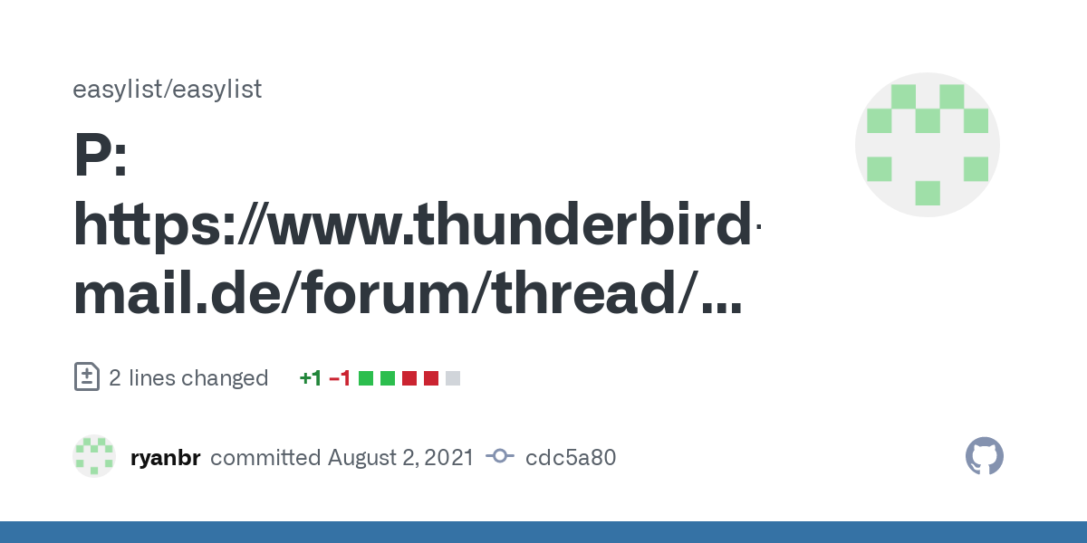

Hier kann man auch die Änderung sehen:
Sollte nun passen.
Hallo
passt, hatte sich schon automatisch aktualisiert. Danke
Das Problem ist behoben, der Filterlisten-Mensch sollte also die nur für das Firefox- und Thunderbird-Forum vorgenommenen Ausnahmen wieder zurücknehmen.
