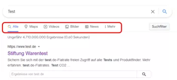

    Ich habe zwar noch nie etwas von einer 'Google Black Bar' gehört, aber wenn ich dich richtig verstanden habe, dann suchst du doch nur eine einfache Möglichkeit mit deinem eingegebenen Suchbegriff über 'Google-Bilder' bzw 'Google-Maps' zu suchen. Aber das gibt es doch schon unterhalb des Eingabefeldes und ist Teil des Google-Layouts :/ (wird sich sicher jemand finden, der dir das Ding noch schwarz macht, wenn es das sein sollte, was dich daran stört :(
    Was konnte denn diese 'Black-Bar', was jetzt nicht mehr geht?
