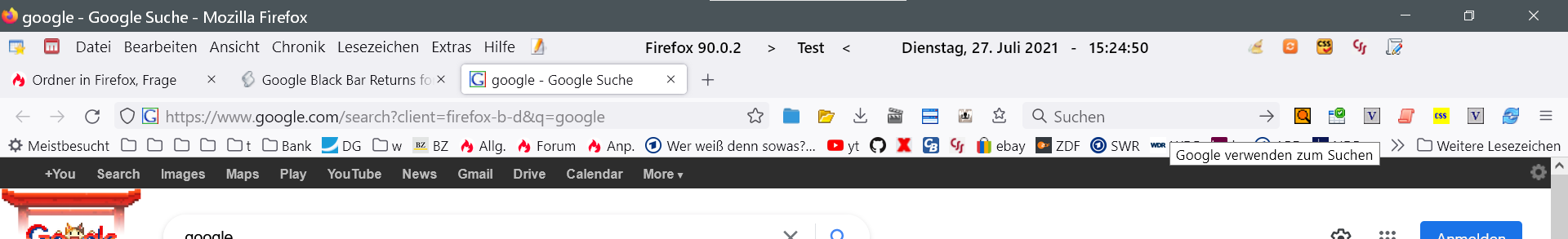

  • für mich heißt
    das ist falsch
    es bezieht sich auf das untere mit dem einen Stern
    dan schreibst du so muß das aussehen und mchst einen Doppelpunkt und dannkommt der Code mit einem Stern
    bei der Codezeile mit 2 Sternen schreibst du darunter das ist falsch
    also kann das oben mit 2 Sternen nicht richtig sein sondern die Codezeile mit einem Stern
    ein neuer Code?
    das geht ja gar nicht
    der ist sowas von lange der Code und uralt ja stimmt
    hat mir mal wer hier im Forum geschrieben
    ja für mich ist nur wichtig
    die Tabs unter der Adressleiste
    so wie er ist von der Schriftgörße ist es super
    gelbe Ordner bei Lesezeichen
    keine weißen Ränder bei den Tabs (wieso sind die denn gekommen, wer hatte wieso denn die IDee dazu ,falls das zum ausfindig machen ist), und ja sonst so wie er ist, ist er eh gut bis auf einige Dinge
    das ist der aktuelle 90 er bei mir

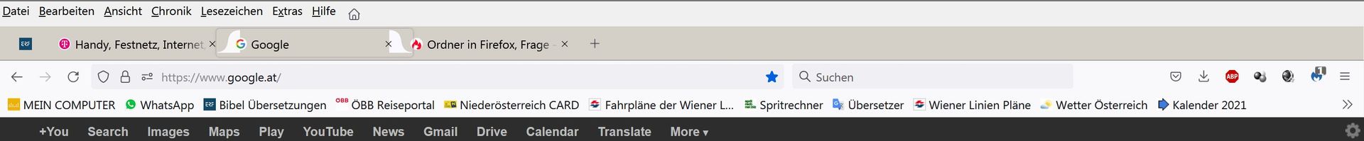

  • Also bei proton sind die Tabs hier abgerundet wie im Bild sichtbar, ob nun oben oder unten. Windows 8. Sollte das unter Windows 7 wieder/noch eckig sein? Oder ist das eine Folge vom Windows 2000-Stil? Kann das jemand nachstellen? Also ich kann das nicht mal so eben. In der sammlung gibt es eine "classic_squared_tabs.css"
    weil es für die Datei bookmarks_icons_colorized.css eine neue Version von Aris gibt.
    Die gibt es bei mir seit Firefox 58, mit Datum vom 25.11.2017. Es sind nicht viele Änderungen drin, die direkt die Ordnersymbole betreffen, sollte da her im weitesten Sinne noch funktionieren. Nur wenn sein Stand noch von davor ist, dann kann das nicht Quantum gewesen sein und da passt auch wiederholt die Sache mit dem Tabs hier. Ich bin ja ungern direkt, aber ein Zeitloch von (über) vier Jahren hat andere Ursachen als normale Vergesslichkeit, es war ja Anfang 2021 anders.
    Um das abzukürzen, im Anhang die CTR-Sammlung mit Tabs unten und Ordnersymbolen. Konnte ich allerdings nur unter Windows 8 testen. Spezielle Anpassungen für Proton, Abständen in Proton sind nicht berücksichtigt. So in den \chrome\-Ordner im Profil entpacken, bestehenden Code vorher sichern/packen, der ist sonst vermutlich weg.
    Und Aris auch eigenen Code auch bedacht, der muss dann nur in eine my_userContent.css/my_userChrome.css.
    Wer mehr einbringen möchte, hat damit eine Basis und kann beliebig viel über optionale Dateien einfügen.
    PS gehen die Tabs nur unter die Navleiste, also Adresszeile+Lesezeichenleiste?
