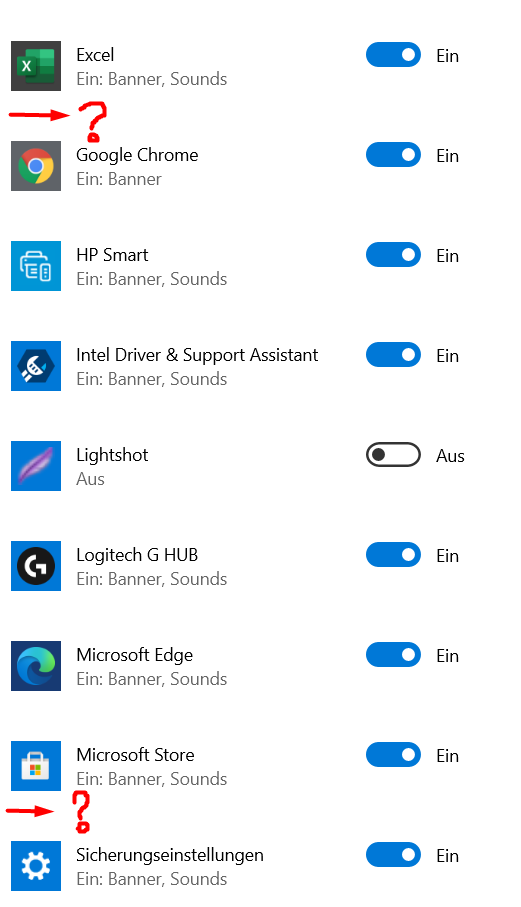

  • Habe malwarebytes deinstalliert und gfx.direct2d.disabled auf true gesetzt und habe seitdem keine Probleme. Jetzt stellt sich mir aber eine andere Frage: Wieso werden meine Firefox Benachrichtigungen nicht im Windows Mitteilungscenter angezeigt, ich kann dort keine Einstellungen für Firefox finden, bekomme aber von Firefox Benachrichtigungen.

  • Also zu meiner Frage habe ich die Antwort mit etwas googlen gefunden.
    1. Open Mozilla Firefox and type about:config in the addressbar and press Enter. It’ll show you a warning message, click on “I accept the risk!” button.
    2. Now type alerts in Search filter box and it’ll show following preference in the window:
    alerts.useSystemBackend
    3. Set preference value to true
