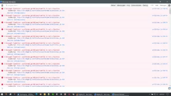

so sieht das aus:
Stimmt, Andreas, hier auch so.

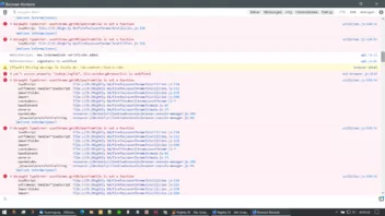

Sieht jetzt so aus:
Also wird zumindest keine nicht mehr existierende Funktion aufgerufen.
