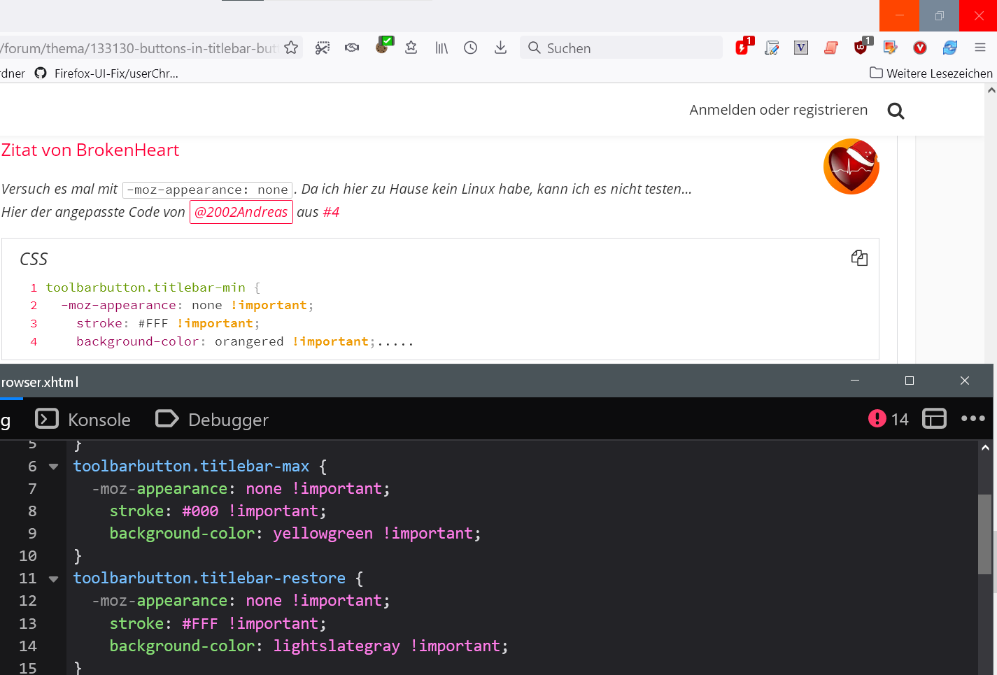

  • Versuch es mal mit -moz-appearance: none. Da ich hier zu Hause kein Linux habe, kann ich es nicht testen...
    Hier der angepasste Code von 2002Andreas aus #4
    Gruß BrokenHeart
    Es hat sich etwas getan! Zuerst waren die Buttons sehr winzig , funktionierten jedoch.
    Mit folgendem Code habe ich sie geändert:
    hbox.titlebar-buttonbox-container:nth-child(6) > hbox:nth-child(1) > toolbarbutton:nth-child(1),
    hbox.titlebar-buttonbox-container:nth-child(6) > hbox:nth-child(1) > toolbarbutton:nth-child(2),
    hbox.titlebar-buttonbox-container:nth-child(6) > hbox:nth-child(1) > toolbarbutton:nth-child(3),
    hbox.titlebar-buttonbox-container:nth-child(6) > hbox:nth-child(1) > toolbarbutton:nth-child(4) {    width: 33px !important; height: 25px !important; border: 1px solid black !important;    margin-left: 3px !important; margin-right: 3px !important }
    Nun sind sie groß, Hover klappt auch, allerdings sind keine Symbole in den Buttons sichtbar.
    Ein großer Schritt nach vorn schonmal, danke dafür :thumbup:
    Einmal editiert, zuletzt von uwe_p (7. August 2021 um 20:59)

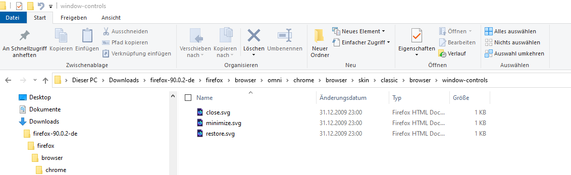

  • Also ich habe mal die browser/omni.ja der Linux-Version entpackt. Linux habe ich jetzt im Moment nicht zur Verfügung, so dass ich Firefox nicht unter Linux starten kann. In der Datei browser.css steht unter anderem:
    Die Schaltflächen scheinen also von GTK zu kommen. Aber ich habe da wenig Ahnung. Es gibt auch die Dateien close.svg, minimize.svg und restore.svg, aber nicht die Datei maximize.svg. In der browser.css der Windows-Version werden diese vier Grafikdateien direkt zugewiesen.
    Vielleicht hilft's.
