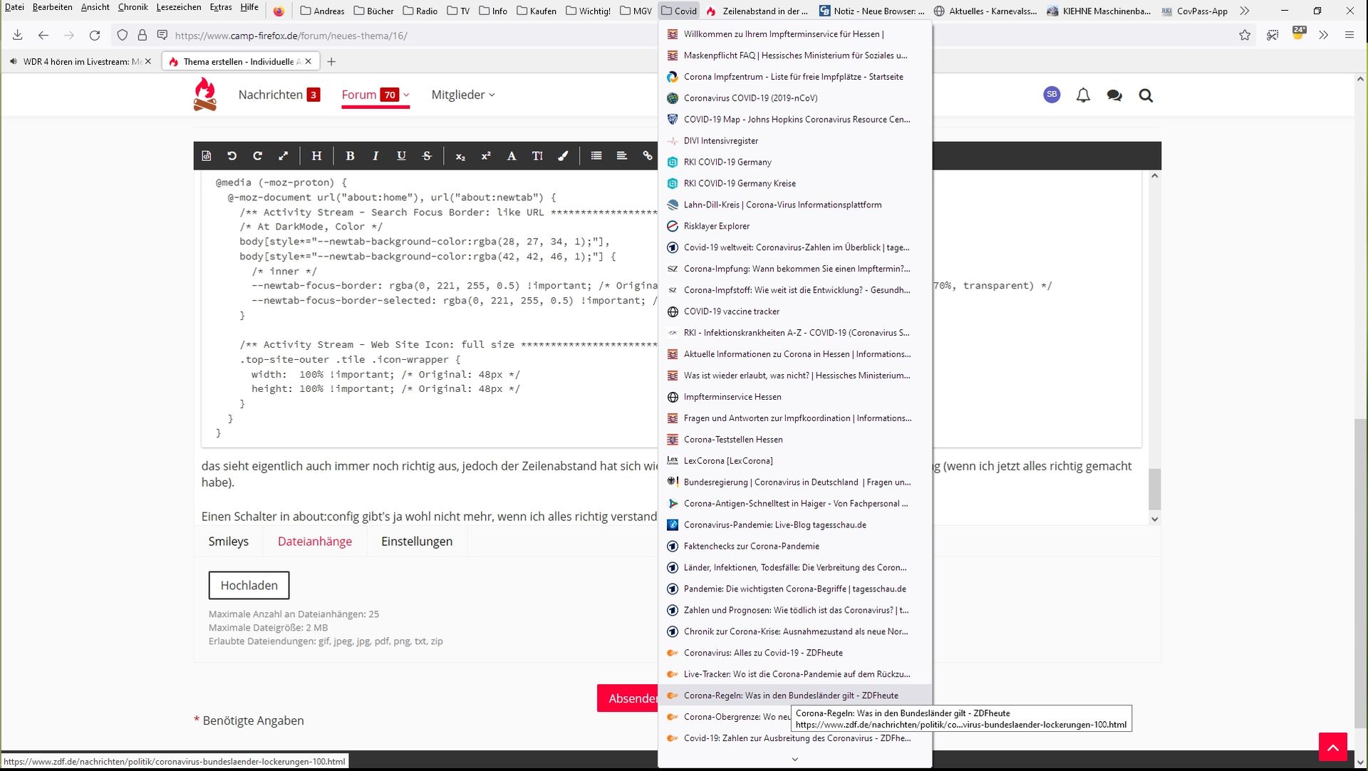

    Hallo!
    Anfang Juni erhielt ich hier gute Hilfe, nun ist es schon wieder so weit, ich weiß nicht weiter!
    Die Lösung im Juni war die Einfügung einer userChrome.css:
    und einer userContent.css:
    das sieht eigentlich auch immer noch richtig aus, jedoch der Zeilenabstand hat sich wieder erweitert und sieht nun so aus:
    Einen evtl. Schalter in about:config gibt's ja wohl nicht mehr, wenn ich alles richtig verstanden hab und eine eigenständige Bearbeitung der .css traue ich mir wegen der vielen "Fachbegriffe" nicht zu (Schulenglisch - ich bin 55).
    Wie komme ich an die richtigen Einstellungen, ohne meine angepaßte GUI wieder zu verhunzen? Was muss ich in der/den .css-Dateien ändern?
    Danke vorab!
    Sascha

  • Wenn bei dir mit dem obigen Code die Abstände der Lesezeichen nicht dicht genug sind, funkt dir noch etwas anderes dazwischen!
    Hast du noch irgendwelche Änderungen in "about:config" vorgenommen??
    Teste diesen Code mal in einem neuen Profil!
  • Sascha B. :
    In Deiner userChrome.css scheinen mir die Zeilen 94+95 nicht ganz koscher - zumindest fehlt da irgendwie eine schließende Klammer.
    Und der Beginn /* TABS: height */*|*:root {   sieht auch irgendwie komisch aus...
    W11 Home 64bit - FF133.x
  • das sieht eigentlich auch immer noch richtig aus, jedoch der Zeilenabstand hat sich wieder erweitert und sieht nun so aus:
    Bist du sicher das alles zu brauchen was in dem Code ist?
    Es ist nie gut so einen pauschalen Code zu nutzen, wenn man nicht weiß was er alles verändert.(meine pers. Meinung)
    Ansonsten:
    Im ersten Code:
    Zeile 113 bis 120 ausschneiden und ganz an den Anfang vom Code setzen.
    Also so, und dann mal testen.

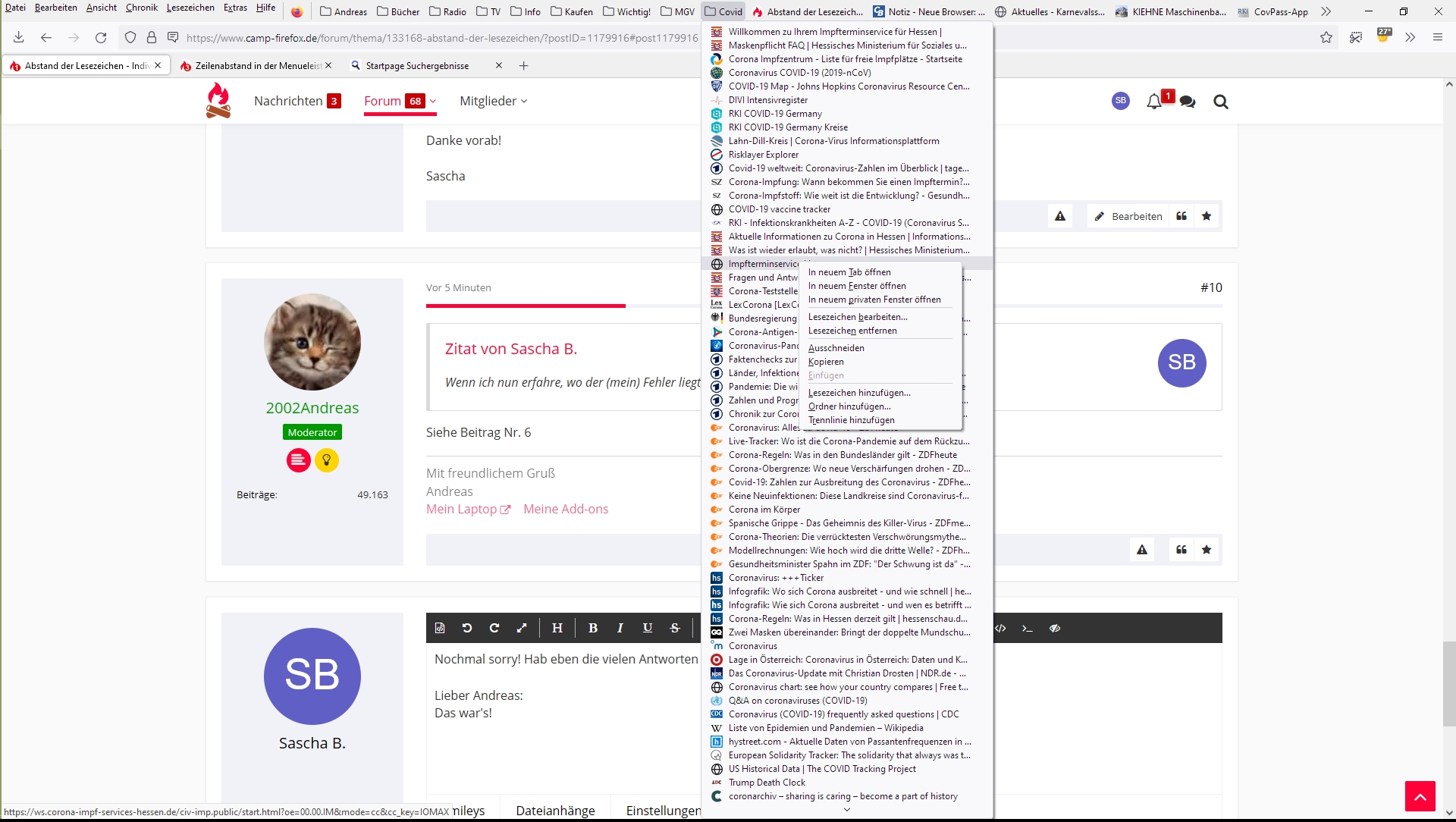

  • Nach Abendessen geht's weiter:
    Sorry, das habe ich noch nie gemacht und weiß daher nicht, wie das geht. In about:config war es, nach meiner Erinnerung, nur ein Schalter, den ich nicht erneut verändert habe.
    Neben anderen "Ideen" auch aus anderen Foren habe ich in diesem Thread
    Zeilenabstand in der Menueleiste und Bookmarks (Post #27)
    etwas gefunden und wollte mich zuerst auch hinten anhängen, wurde aber gebeten, ein eigenes Thema zu eröffnen.
    Andreas hat dort einen Code-Schnipsel vorgestellt, den ich wie vorgegeben als vollständigen Ersatz benutzt habe. Das hat gut funktioniert, da aber natürlich alles andere dann weg war, habe ich wieder die ursprüngliche Datei genutzt und versucht den Schnipsel einfach einzufügen, erst einfach hintendran, dann als Ersatz für die vorhandene Textstelle - da hat sich egal wie nichts geändert, die Abstände waren immer noch weit. Also: Wie meine Datei mit diesem (funktionierenden) Schnipsel verbinden?
    Wenn ich nun erfahre, wo der (mein) Fehler liegt, bin ich glücklich und verschwinde auch wieder...
    Danke vorab!
    Sascha
