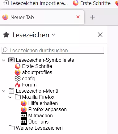

    Was für dich wichtig wäre - es gibt kein CSS bei dir, dass sich wie im Lesezeichenmenü und die Abstände kümmert.
  • Ab Zeile 108 wird alles ignoriert, weil in Z110 das } fehlt, das hast du gut erkannt.
    Hab in Stylus von unten an teilweise gelöscht, bis kein Fehler mehr angezeigt wurde.
    In NPP wurden 37 { gefunden, aber nur 36 }.
    Der Code ist echt [...]. Tabs, menu, toolbar, dann wieder Tabs, dann toolbox, dann sidebar. Da ist überhaupt keine Ordnung drin.
  • Ich könnte mir vorstellen, dass aus dem ganzen Code nur das gebraucht wird:/
  • Und das dann noch nur für die Sidebar:
  • dass aus dem ganzen Code nur das gebraucht wird :/
    Und etwas ↓ für den Zeilenabstand in der Sidebar in den Lesezeichen und der Chronik, würde ich denken.
    tree.sidebar-placesTree treechildren::-moz-tree-row {
        appearance: none !important;
        min-height: 20px !important;
        max-height: 20px !important;
    Es grüßt,
    Ralf
  • ahhh das funktioniert super... endlich ist es wieder so wie es mal war...
    das einzigste was ich noch hinzugefügt habe sind drei zeilen damit die tab leiste etwas schmaler ist...
    und zwar -->
    :root {
    --tab-min-height: 30px !important
    ich hoffe das ist soweit richtig und an der richtigen stelle ?
