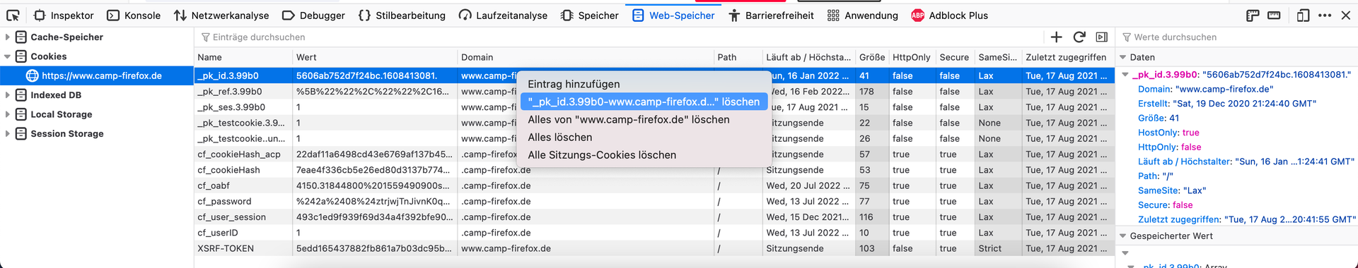

    Sie scheinen nun alle pro Seite oder Domain im Behälter drinnen zu sein und da kann man wohl gar nicht mehr rein sehen oder? Das mit Devtools kannst du mir aber bitte noch mal etwas erklären?
    Auf einer Seite F12 drücken, dann in den Reiter "Web-Speicher" wechseln und "Coookies" anklicken:
