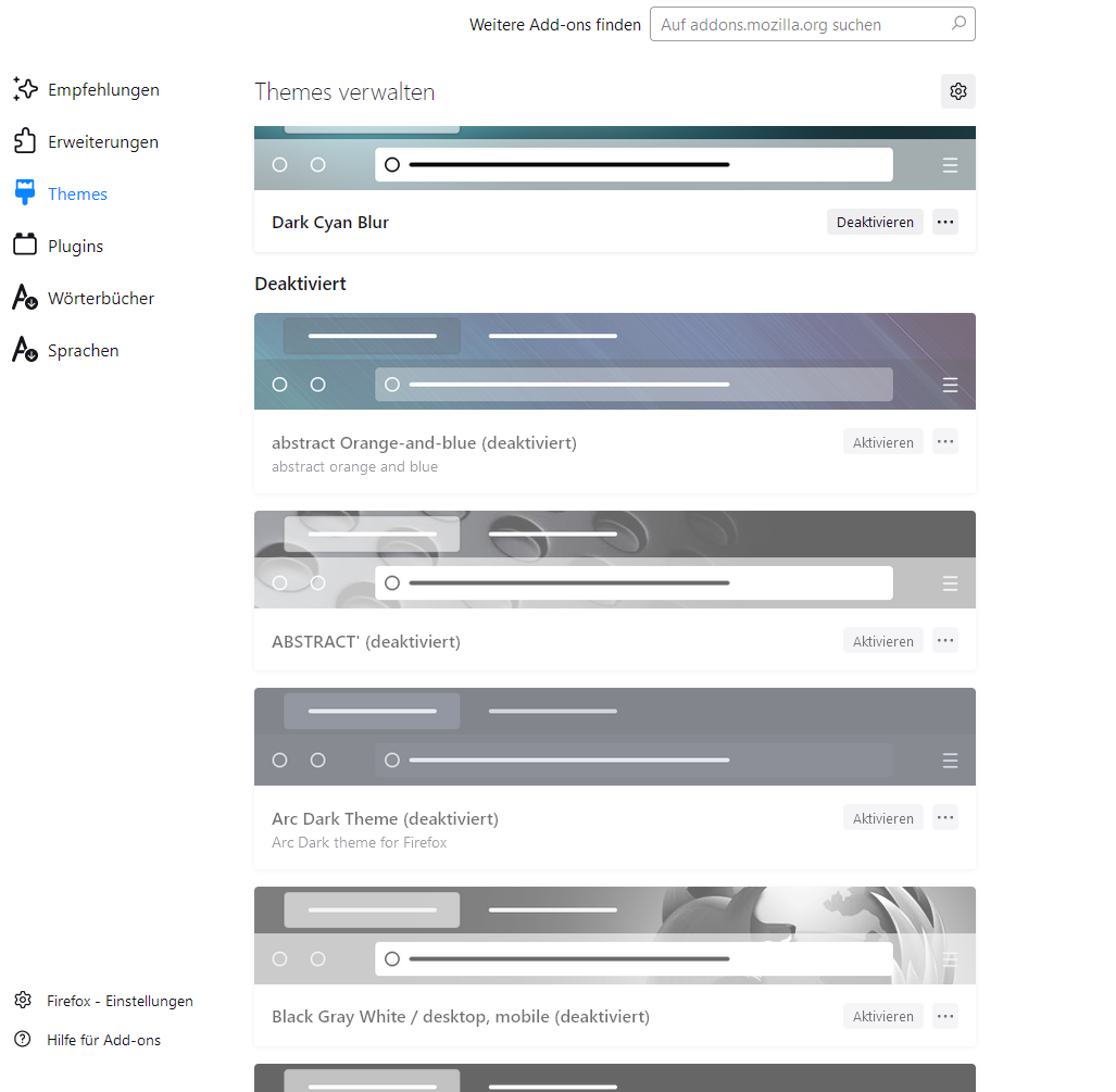

Vorschaubilder für installierte Themes fehlen...

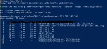

  • Trace sieht bei mir so aus, falls es was nützt:

  • Hab mir eben eine neue externe IP-Adresse über Neustart der FritzBox verschafft und oh Wunder :saint: siehe da, bei allen von mir installierten Themes sind die Vorschaubilder nach einem Neustart des Browsers wieder da und zwar in der FF78 und in FF91... :)
    Was sagt uns das jetzt? Hatte Mozilla meine vorherige IP-blockiert, die seit mindestens einem Monat die gleiche ist?
    Egal, ich bedanke mich bei allen, die hier ihre Hilfe angeboten haben! :thumbup:

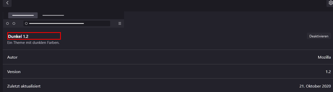

  • n meiner aktuellen Fx-Version 91.0 bekomme ich bei den Themes auch nur dieses angezeigt:
    Das ist doch auch richtig so. Es ist das Theme Dunkel 1.2, ein Theme mit dunklen Farben, und darüber ist das Vorschaubild. Und letzteres fehlt bei BrokenHeart manchmal.

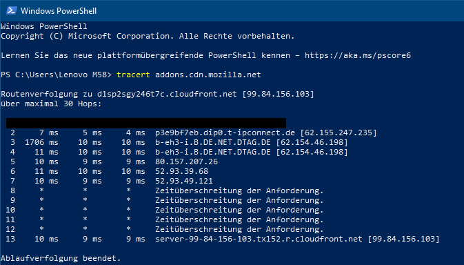

    Ich kann nicht verneinen, dass Mozilla eventuelle Schutzmassnahmen gegen Angriffe hat, bzw hier wäre es ja cloudfront. Die Möglichkeiten sind gering:
    - neues Profil, anderer cloudfront-Server
    - neues Profil, gleicher cloudfront-Server, Einstellungen/prefs
    Meine IP und deine IP vom CF-Server weichen ab, aber bei gleicher IP und zwei bzw drei (nightly) verschiedenen Profilen? (Zeitlinie)
    Deswegen hatte ich ja nach dem about:support gefragt, manchmal ist man selbst sehr betriebsblind, ich vergleiche dann immer mit meinen Profilen, ob mir was auffällt.
