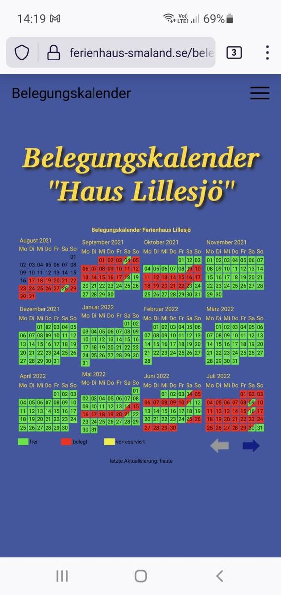

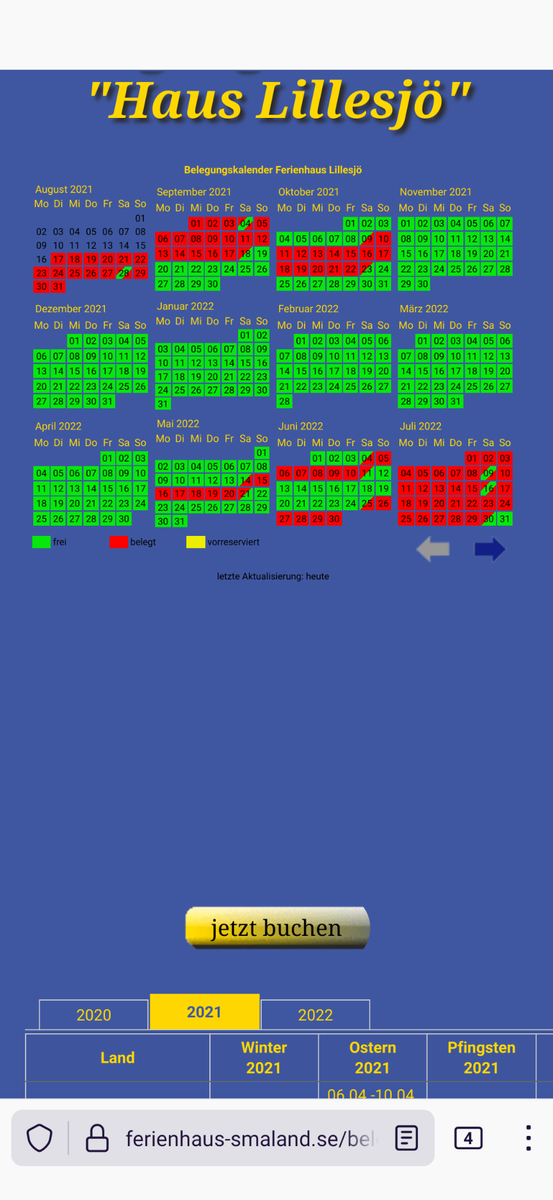

ich wieder mit folgendem Problem. Ich habe auf unserer Ferienhaus Homepage https://www.ferienhaus-smaland.se/ einen Belegungskalender eines Fremdanbieters mit einem <ifame> eingefügt. Jetzt werden wir andauernd von Leuten die unsere Homepage besuchen angeschrieben das der Belegungskalender überhaupt nicht angezeigt wird. Ich hab das überprüft und es stimmt. Auf unserem PC, Lapptop z.B. (beides aktuelleste FF Browser) und dem Samsung S3 meiner Frau (normaler Google Browser) wird der angezeigt aber z.B. auf meinem Samsung A10 Android 10 mit FF Browser 91.1.0. auch nicht. Gehe ich mit meinem Smartfon dann mit dem Google Browser auf unsere Seite wird der Belegungskalender wiederum angezeigt!
Wir haben die Besucher unserer Seite dann gefragt und die meisten nutzen den FF Browser, woran kann das liegen? Damit haben wir seit Jahren nie Probleme mit gehabt aber jetzt auf einmal mehren sich diese Beschwerden. Kann es sein das sich da beim FF Browser mit einem Update bei den Einstellungen oder etwas beim HTML Standard oder was auch immer was geändert hat?

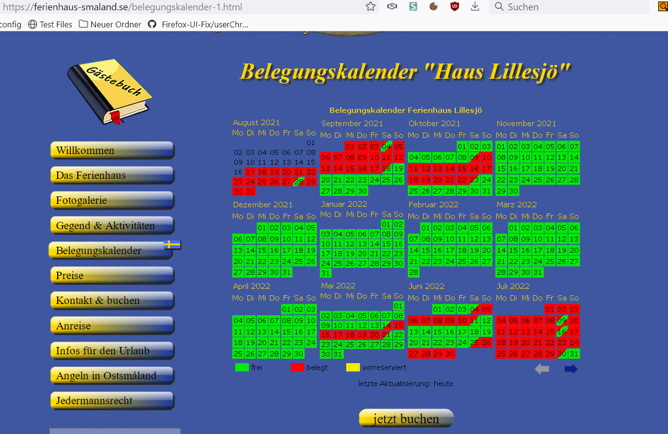

https://ferienhaus-smaland.se/belegungskalender-1.html wird mir angezeigt mit Firefox 91

Win10..Fx 91.0.1
Funktioniert hier in Firefox Version 91, 92 und auch 93 einwandfrei.
Stellst sich die Frage, welche Erweiterungen bzw. Änderungen die Nutzer vorgenommen haben, bei denen es nicht angezeigt wird.
Auch kein Problem hier mit meinem Neffos mit Android und dem Nightly für Desktop.
so wie es aussieht scheint nicht an Android zu liegen und ein Problem von FF zu sein
Nope, hier funktioniert der Belegungskalender in Firefox sowohl unter Windows, als auch unter Android.
