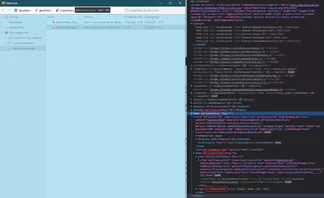

    PS browsertools sagen #detailsPane
    @-moz-document  url-prefix(chrome://browser/content/places/places.xhtml)
    #detailsPane
    /*deine Inhalete*/

    Dass dein CSS zu viel beinhaltet ist. Ich nutze es, um diese Ansicht oben zu platzieren statt unten.
    Mit dem richtigen -moz-document gibt es nur diesen einen Dialog, alles andere ist unnötig.
    Und diese Anzeige ist die einzige Option, meines Wissens nach, Lesezeichen zu bearbeiten.
