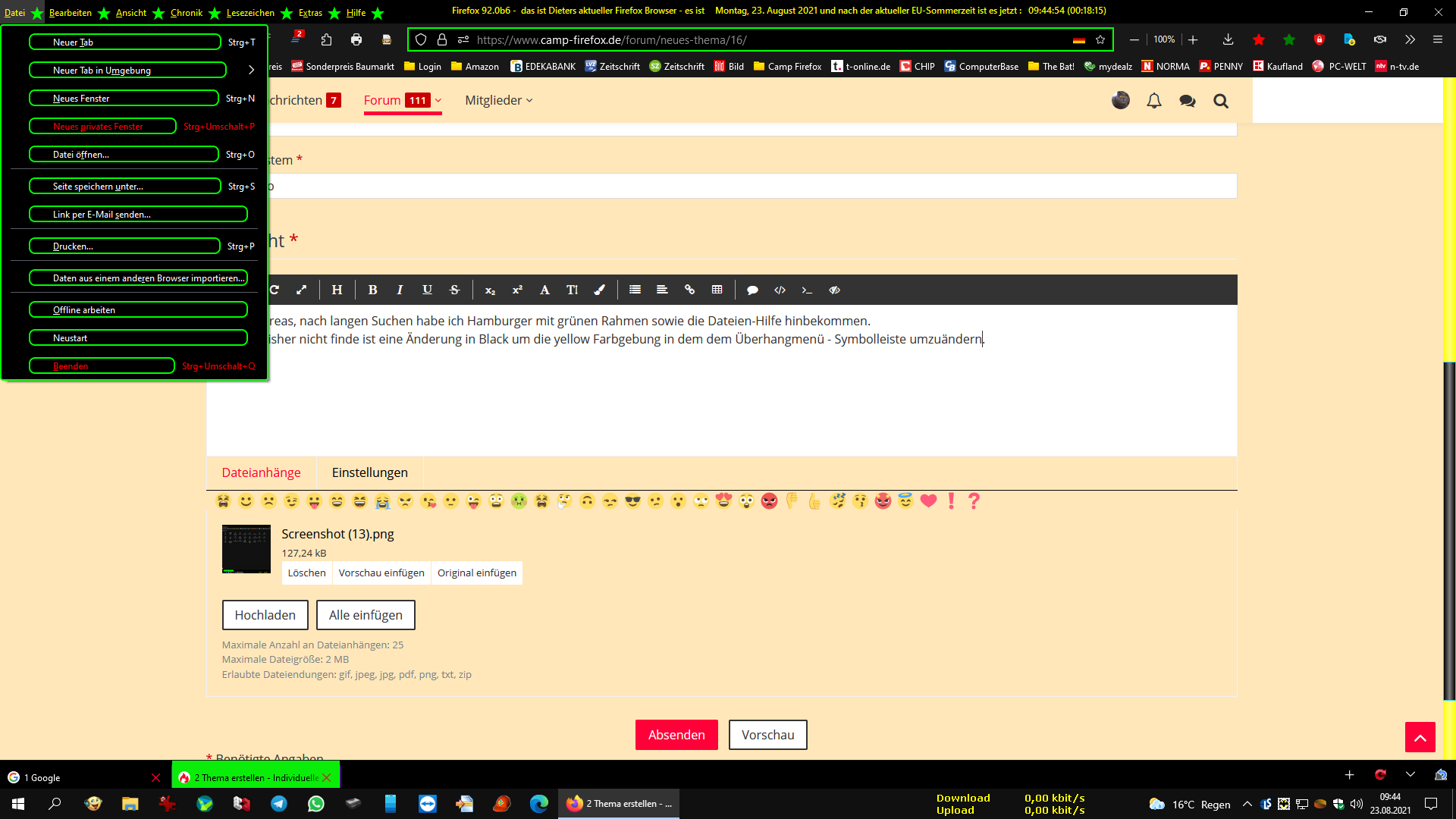

    Hallo Andreas, nach langen Suchen habe ich Hamburger mit grünen Rahmen sowie die, Dateien-Hilfe, hinbekommen.

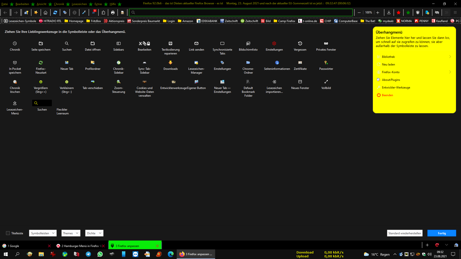

    Was ich bisher nicht finde ist eine Änderung um die wie in Black (Screenshot 14) die bisherige yellow Farbgebung (Screeshot 13) in dem dem Überhangmenü - Symbolleiste umzuändern.
    Kannst du mal nachschauen, das yellow haben wir mal vor langer Zeit eingespielt, ich finde es einfach nicht meht in meinen css Wirrwarr
    Danke erstmals für deine bisherige Hilfe
    Grüsse vom laubenpieper
  • ich finde es einfach nicht meht in meinen css Wirrwarr
    Meinst du das so?
    Wobei du dir die Farben natürlich anpassen musst.
    Kann aber auch sein, dass der Code nicht funktioniert weil du ja schon einen hast für die gelbe Farbe.
    Dann bleibt dir nichts anderes übrig als ihn zu suchen.

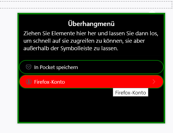

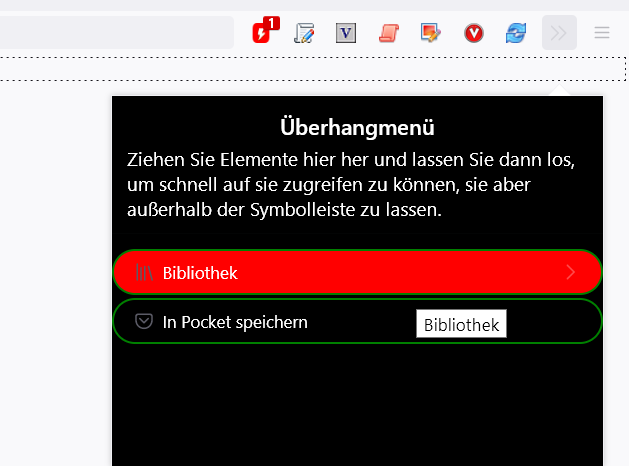

  • Ja Andreas das passt, kannst du noch einen umlaufenden grünen Rahmen herstellen?
  • einen umlaufenden grünen Rahmen herstellen?
    So?
  • Hallo Andreas, 100% den Punkt getroffen.
    Dank e dafür.

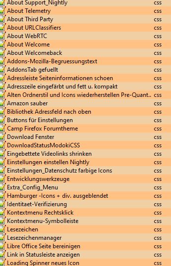

  • Du hattest, wenn ich mich richtig erinnere mal eine Demo vorbereitet, wo finde ich die.
    Meinst du die?
    2002Andreas
    25. September 2017 um 16:43
  • Genau das ist sie, na dann werde ich mich mal hinsetzen und neu zusammenstellen.
    Danke Andreas bis Später
    verregnete Grüsse vom laubenpieber
  • Wichtig dabei, die @Importregel muss dann ganz oben in der userChrome.css stehen, also noch vor allen anderen Codes die du darin hast.
    Ich habe früher, vor der Nutzung des LoaderScripts, nur die Importregeln in der userChrome.css stehen. Es gibt ja eigentlich auch keinen Grund dort noch anderen Code drin zu haben..

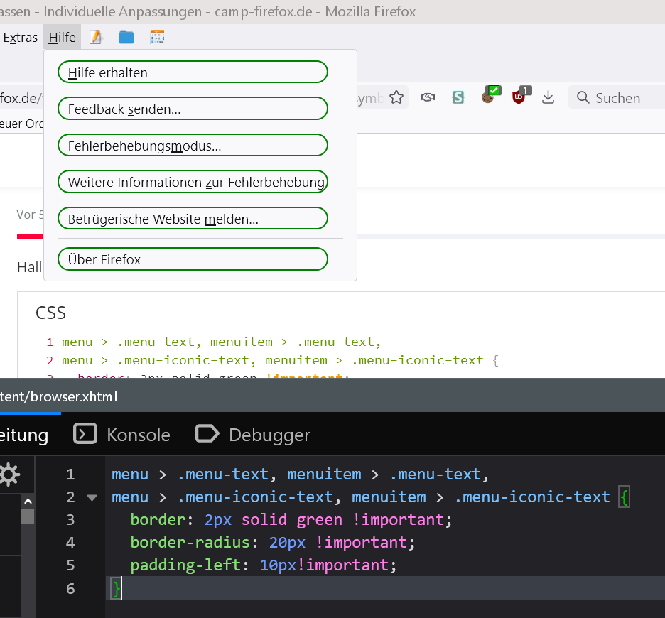

  • Hamburger mit grünen Rahmen
    Hm,
    warum hast Du den Grünen Rahmen um das Label des Menuitem/des Menüs gemacht und nicht um das Menuitem/Menü selbst? Wenn der Rahmen um das Menuitem/Menü gemacht wird, wäre die Breite der Menuitem/Menüs nämlich gleich breit und nicht so zerhackt.
    Es grüßt,
    Ralf
  • Hallo Andreas,
    menu > .menu-text, menuitem > .menu-text,
    menu > .menu-iconic-text, menuitem > .menu-iconic-text {
      border: 2px solid green !important;
      border-radius: 20px !important;
      padding-left: 10px!important;
    wenn man sich den ↑ Teil aus #6 des CSS-Schnipsels anschaut, wird da in der Tat ein Rahmen um das Label gelegt, ist das ein versehen?
    Es grüßt,
    Ralf
