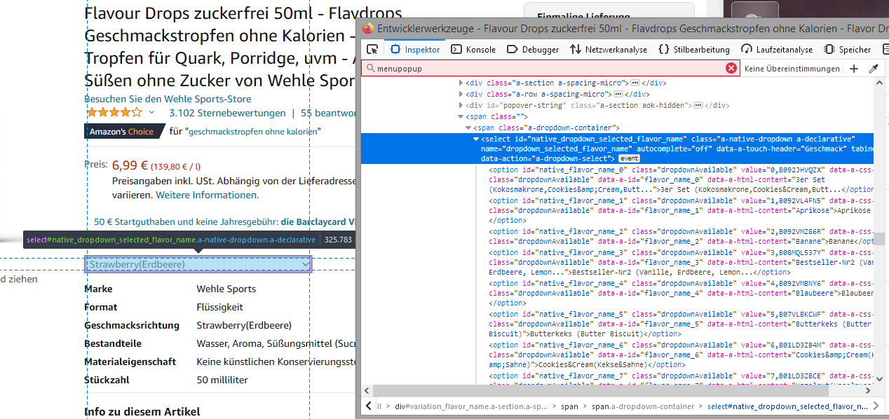

  • Bist du gedanklich noch in den Browserwerkzeugen oder schon im Inspector?
    Denn im Inspector finde ich keinen Eintrag zu menupopup, es würde mich auch schwer wundern.
    Dass es in den Werkzeugen auftaucht, sollte nicht überraschen. Deswegen hege ich Zweifel an seiner ihrer Aussage.
    Ich wiederhole mich: Probiere es doch einfach selbst aus. Dein Tipp macht nicht das, was du glaubst, dass es dieser Code machen würde. Dafür braucht es keinen Inspektor und keine theoretischen Gedanken. Ein praktischer Versuch zeigt die Realität.
    Siehe dazu mein Beitrag #14.
    Ich gerade etwas verwirrt, wie muss es jetzt genau aussehen im Code, kannst du mir bitte die ersten zeilen hinschreiben wie es genau sein sollte?
    Das kannst du ignorieren, weil das überhaupt nichts ändert.
    Ich bin in den 'Browserwerkzeugen' und dort im 'Inspektor' und das nicht nur gedanklich. Ich habe nicht die "Werkzeuge für Webentwickler" (Strg+Umschalt+I) aufgerufen, falls du das meinst.
  • Ist nur eine Vermutung, das hier?
    Flavour Drops zuckerfrei 50ml - Flavdrops Geschmackstropfen ohne Kalorien - Flavor Drops als Tropfen für Quark, Porridge, uvm - Aromatropfen zum Süßen ohne Zucker von Wehle Sports
    Flavour Drops zuckerfrei 50ml - Flavdrops Geschmackstropfen ohne Kalorien - Flavor Drops als Tropfen für Quark, Porridge, uvm - Aromatropfen zum Süßen ohne…
    www.amazon.de
    Da gibt es im Inspector (v91.0.1, keine Werkzeuge) nur ein select-Menü und option, aber kein menupopup
