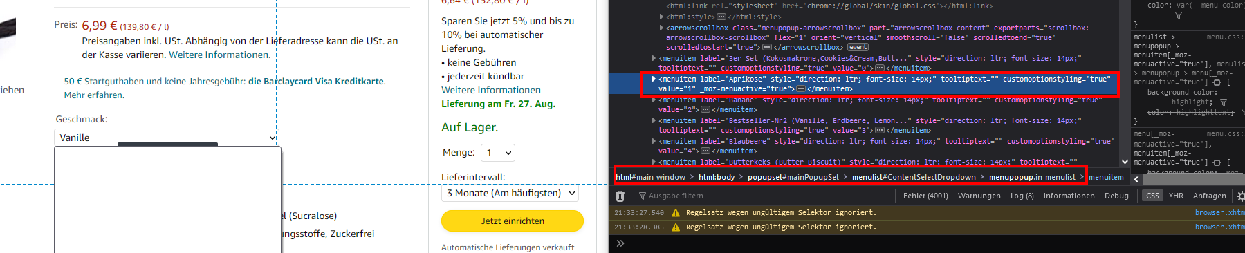

    Ich habe gerade auch das Problem, dass eine userChrome-Einstellung für Menü-Einträge eine Amazon-Seite so beeinflusst, dass sie nicht mehr richtig benutzbar ist, da Amazon die nativen Menüs vom FF verwendet.
    Beispiel:
    Amazon
    Die Menüeinträge bei der Geschmacks-Auswahl bleiben unsichtbar!
    menupopup > menuitem,
    menupopup > menu
        color: rgb(255,255,255)!important;
        background: transparent !important;

  • da Amazon die nativen Menüs vom FF verwendet.
    Eine Kleinigkeit: Amazon verwendet ganz normale <select>-Felder, wie sie auf Millionen Websites verwendet werden, da passiert also nichts Besonderes. Das lässt sich mit jedem anderen <select>-Feld auch reprozieren, dass die Schrift durch den Code weiß wird. "Unsichtbar" wird das auf Amazon dadurch, dass die Hintergrundfarbe dort ebenfalls weiß ist. Färbt man den Hintergrund in einer anderen Farbe ein, sieht man dort auch die Schrift. Aber es ist in der Tat eine interessante Entdeckung, weil das nahelegt, dass Firefox <select>-Felder intern offensichtlich als XUL-Element menupopup verarbeitet. Darauf wäre ich so auch nicht gekommen. ;)

  • Ist nur eine Vermutung, das hier?
    Flavour Drops zuckerfrei 50ml - Flavdrops Geschmackstropfen ohne Kalorien - Flavor Drops als Tropfen für Quark, Porridge, uvm - Aromatropfen zum Süßen ohne Zucker von Wehle Sports
    Flavour Drops zuckerfrei 50ml - Flavdrops Geschmackstropfen ohne Kalorien - Flavor Drops als Tropfen für Quark, Porridge, uvm - Aromatropfen zum Süßen ohne…
    www.amazon.de
    Da gibt es im Inspector (v91.0.1, keine Werkzeuge) nur ein select-Menü und option, aber kein menupopup
