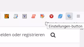

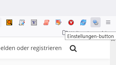

    Siehe meinen Screenshot...klick auf den neuen Button öffnet hier das Einstellungsfenster vom Fx.

  • Was ist das für ein Button
    Das sollte der vom Skript sein, zumindest bei mir ist der Standardbutton nur ein einzelnes Zahnrad.

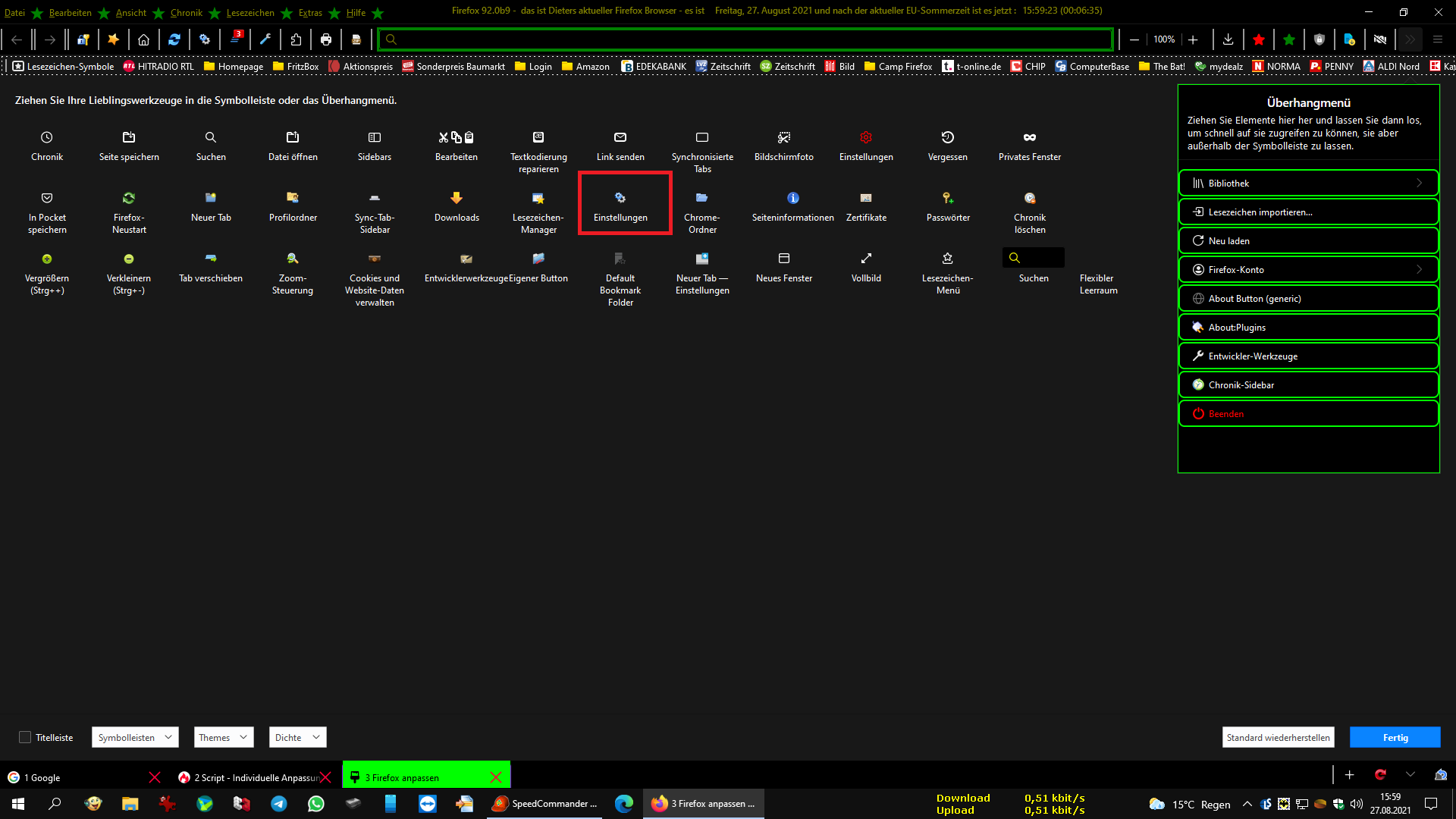

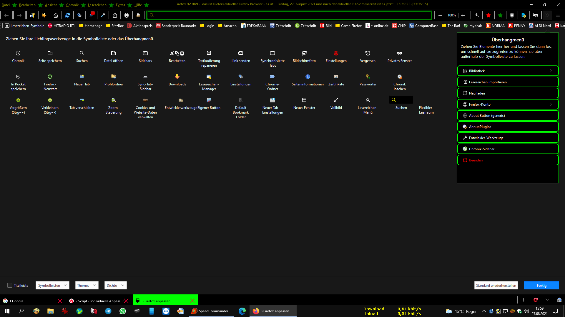

  • du hast da ja für alle Standard Icons eigene verwendet.

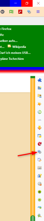

    Es gibt ein Firefoxbutton-Skript. Wenn man das Anpassen-Fenster zurücksetzt, verschiebt es alle Buttons aus diesem Skript in das Anpassen-Fenster. Ich habe das Skript ebenfalls - in einer senkrechten Symbolleiste, die ich ebenfalls per Skript angelegt habe.

  • Hallo milupo, kannst du mir mal dein Script senkreche Ausführung zur Verfügung stellen
