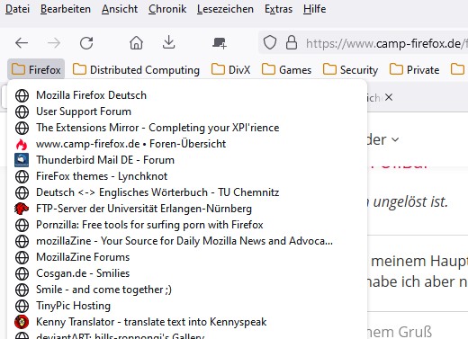

    Hab eben auf 92 upgedated und finde keine Lösung für/gegen folgende optische Ungereimtheiten:
    Ich habe mit folgendem Code bisher alle vertikalen Abstände überall erfolgreich verkleinert:
    /*    Vertikale Abstände der Einträge überall wieder kleiner
        210609: FF89neu
                Andy:    https://www.camp-firefox.de/forum/thema/132742
    menupopup > menuitem,
    menupopup > menu {
      padding-block: 0 !important;
      padding-inline-start: 16px !important;
    Das klappt nun zwar bei "normalen" PopUps und oben aus der Menu-Zeile heraus, aber nicht beim Öffnen eines Ordners.
    Wie bekommen ich den Abstand bei Ordnern wieder hin?

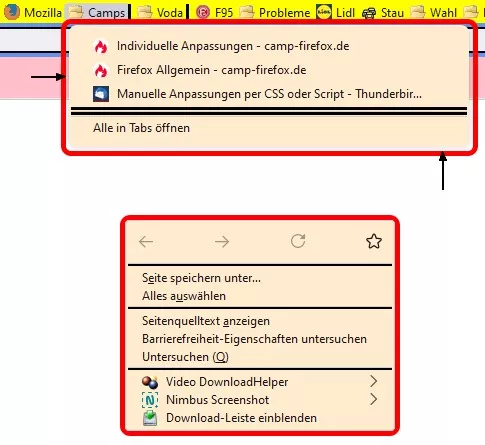

    Desweiteren ist bei den Ordnern zwischen Rahmen und Inhalt auch ein "transparenter Rahmen", siehe Pfeile.
    Waren bisher auch nicht da.

    Wie bekomme ich den "transparenter Rahmen" weg?

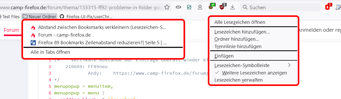

    /* Einstellungen für alle Popup-Fenster */
    #PlacesToolbar menupopup[placespopup="true"]::part(arrowscrollbox),
    :is(panel, menupopup)::part(content) {
       border: 5px red solid !important;
        border-radius: 10px !important;
