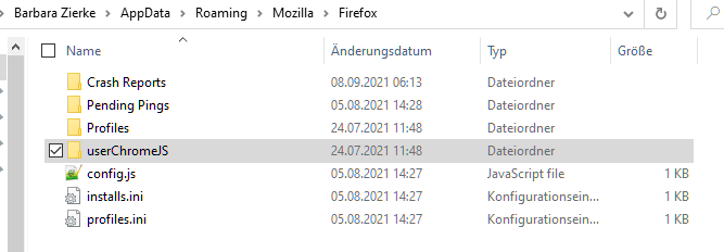

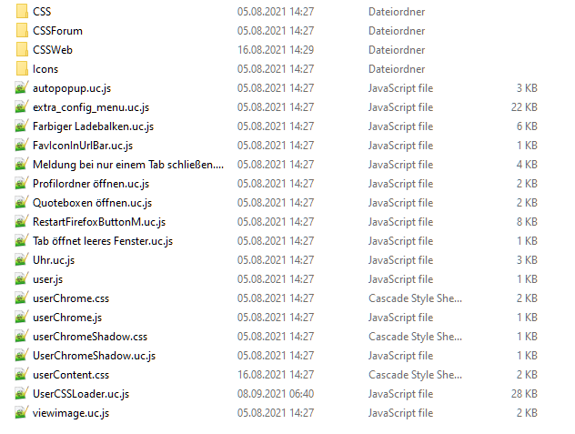

Ich habe nochmals die Inhalte, wie du sie hier #1 angegeben hast, in die entsprechenden Dateien kopiert und auch den Scriptcache gelöscht. Leider keine Änderung!
Mein Chrome Ordner sieht so aus und ich habe das identische Problem wie der Graubaer.
Schritt für Schritt die Anweisungen umgesetzt. Im abgesicherten Modus gestartet, dann wieder normal gestartet.
Bei mir wird die Uhr nicht angezeigt und der UserCSSLoader lädt nicht. Ebensowenig wird der Restartbutton geladen.

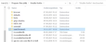

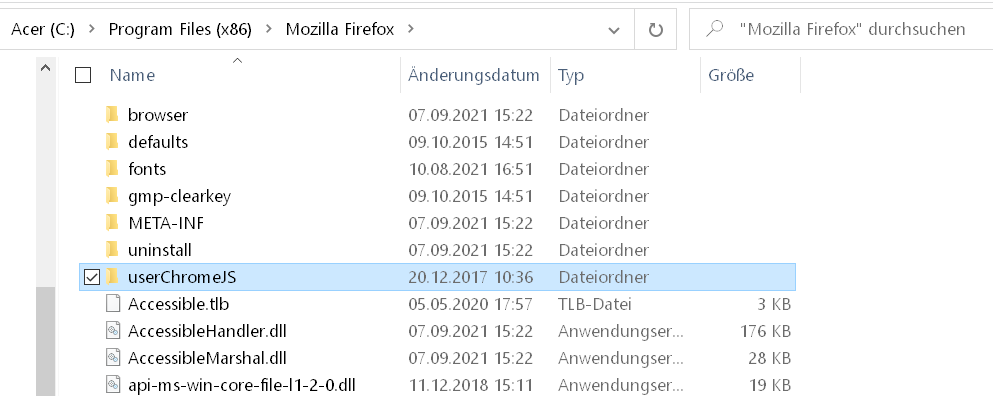

Hier mein Installationsordner:

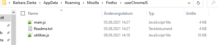

Hier der Inhalt des Ordners: UserChromeJS
1. Abgesicherten Modus gefahren, dann
2. FF geschlossen
3. FF neu gestartet.
Hier der Inhalt der utilities.js:
Das ist doch nicht der Installationsordner!

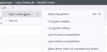

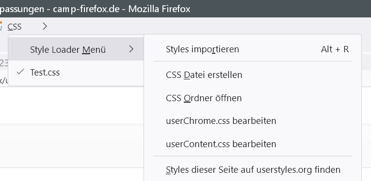

Funktioniert denn auch das userCSSLoader-Skript?
Den Button gibt es nicht mehr, mit dem ich verschiedene Optionen aufrufen konnte.

Ich habe mir das jetzt mal installiert.
So sieht das damit aus:
Es ist also kein Icon zu sehen, sondern ein Button mit der Bezeichnung: CSS
Und der funktioniert einwandfrei.
