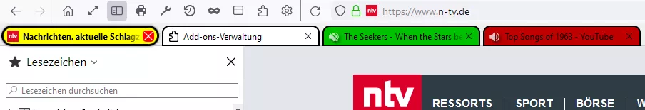

    Ich habe folgenden Code für Tabaussehen in Benutzung:
    Nun wollte ich aus dem Nachbarthread diesen Code von 2002Andreas einbauen:
    Ich habs versucht ganz hinten anzuhängen, vorne einzufügen und auch Anweisungen für meine aktiven und inaktiven Tabs zu übernehmen.
    Nix klappt ;(
    Wer erbarmt sich und zeigt mir wie ich zum Ziel kommen könnte?

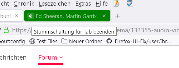

  • Wenn der Tab stumm geschaltet ist wird der HG grün, wenn der Tab nicht aktiv ist.
    Ok, dann ist es das, was ich im letzten Satz vermutet hatte. Sollte man dann nicht auch den '[muted]'-Status bei selektiertem Tab anzeigen (vielleicht ein helleres Grün oder mit der Selektionsfarbe mischen)? :/

    harff182 : Hier trotzdem meine Version mit 'muted': (den Rest von deinem Code bring ich da auch nicht vernünftig unter...)
    Gruß BrokenHeart

    Bisheriges Ergebnis:
    Wenn ich gemäß #2 den "*" entferne, zerschießt es mir den aktiven TAB mit dem Code von Andreas:
    Farben Rot/grün werden aber dargestellt.

    Beim hovern wird in der Regel eine andere "Hintergrundfarbe" angezeigt.
    Das will ich in der Tableiste nicht, weil es mich eher stört.
    Die Tabs sind jedenfalls völlig unterschiedlich bezüglich der Form
    Der Unterschied zwischen den inaktiven (weiß, oben abreundet mit schwarzen Rahmen) und dem aktiven TAB (gelb mit allen abgerundeten Ecken des schwarzen Rahmens) ist genau so von mir gewünscht.
    So ganz steige ich da auch nicht durch ob bzw. was davon wirklich gebraucht wird.
    Ich versuch wirklich so gut wie möglich zu dokumentieren, warum was drin ist und wo es her ist.
    Und für mich brauch ich nicht aufzuschreiben, warum ich es gern so hätte.
    Resüme:
    sieht wohl so aus, als gingen "Audio-/Video-Tabs in bunt" bei meinen bisher von mir realisierten Wünschen für die TABs nicht.
    Nuja, man kann halt nicht alles haben ;(
    Schade.

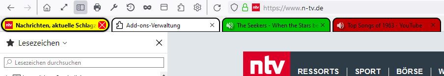

    Ich habe mal deinen Code für die Tabs ausgemistet und wirklich ganz viele Sachen raus geschmissen, die entweder nicht mehr funktioniert haben bzw. das Gegenteil von dem gemacht haben, was sie wohl ursprünglich sollten. Dann erst habe ich den Code für die Hervorhebung des Tab-Hintergrundes bei Audio hinzugefügt. Hoffe mal, dass funktioniert jetzt so...
    Gruß BrokenHeart
    2 Mal editiert, zuletzt von BrokenHeart (11. September 2021 um 08:15)
  • Hoffe mal, dass funktioniert jetzt so...
    Kurzmeldung, weil mich gleich erst um dem Haushalt meiner Mom kümmern muß.
    Zum genauer angucken des Codes, austesten und umfärben komm ich erst später...
    Funtioniert bei mir grundsätztlich auch :thumbup:
    Erste Bitte:
    Um den aktiven TAB gibts hier wieder so einen Verlauf nach außen:
    (wie) ist der wegzubekommen?
