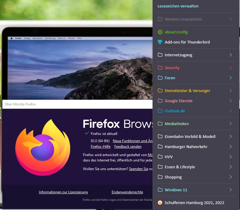

    bin zwar nicht Andreas Killer aber auch mit win8.1 unterwegs.
    Bei mir kamen die "riesigen" Abstände mit dem letzten Update auf Fx 92.0
    Vorher habe ich auch immer regelmäßig die Updates gemacht da war alles ok.

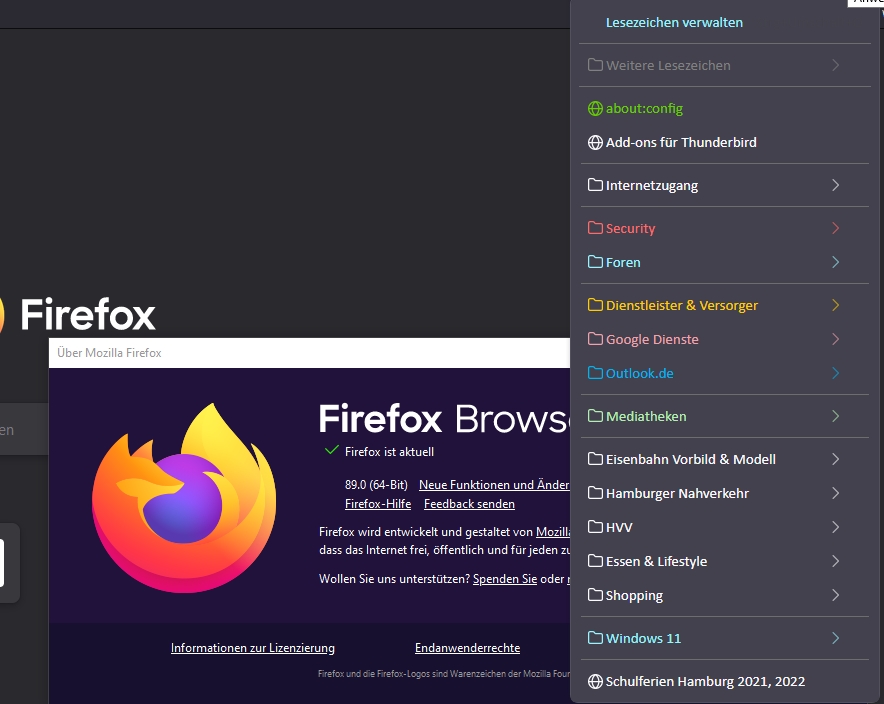

  • Bei mir kamen die "riesigen" Abstände mit dem letzten Update auf Fx 92.0
    ... bei den anderen Kollegen und mir nicht ;)
    Firefox 89.*
