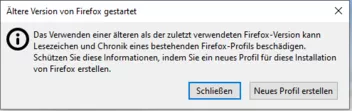

    Ich möchte aus Gründen von Firefox 92 auf die aktuellste ESR Version umziehen. Da meine Chronik usw sehr wichtig ist, möchte ich gerne mein Profil komplett mitnehmen und in der ESR Version dann nutzen.
    Eine Möglichkeit der sync-Funktion besteht leider auch nicht.
    Wenn ich den Umzug durchführe, so wie es in der Anleitung von Mozilla drin steht, bekomme ich eine Meldung, dass die verwendete Version zu alt ist und meine Lesezeichen zerstören könnte. (siehe Anhang)
    Gibt es eine Möglichkeit meinen alten Profilordner weiter zu verwenden ? Auch mit der Gefahr, dass Lesezeichen defekt sind ?

    die Meldung besagt, dass du ein Profil mit einer Firefox-Version nutzen möchtest, welches bereits mit einer neueren Version genutzt worden ist. Erstelle ein neues Profil, das kannst du über den Button in dem Dialog machen, den der Screenshot zeigt. Starte Firefox damit, so dass Firefox mit dem neuen Profil verknüpft ist. Und dann kopiere wirklich nur den Inhalt des Profilordners und nicht den Ordner selbst, das Ganze bei geschlossenem Firefox. Vom manuellen Bearbeiten von Dateien rate ich ab, das ist fehleranfällig.
    Da es sich hierbei technisch um ein Downgrade handelt, was offiziell nicht unterstützt wird, sind Datenverluste nicht auszuschließen.
    Das hat leider zum gleichen Fehler geführt.
    Im Profilordner die compatibility.ini bearbeiten und hier abändern LastVersion=78.14
    So anfällig das auch für Fehler klingt. Es hat funktioniert :D Jetzt muss ich nur noch testen, ob alles übernommen wurde.
