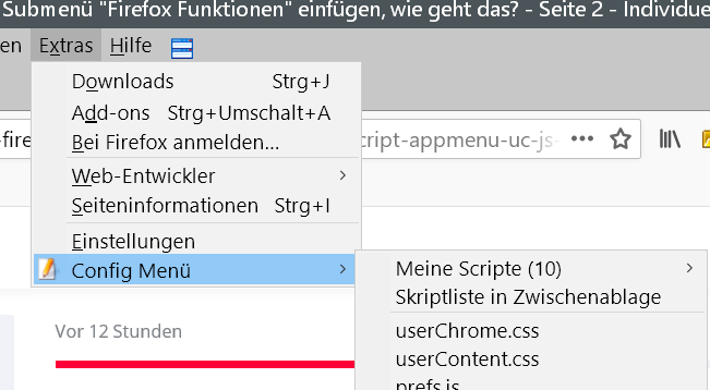

    Bei warpmenuto: 'menu' müsstest du im Menü Extras einen Menüeintrag Config Menü haben.

    ja, urlbar ist veraltet, vor einiger Zeit wurde die Adressleiste von Mozilla umgebaut. Das sollte mit 'urlbar-container' funktionieren. Da erscheint dann das Symbol rechts neben der Adressleiste. menu legt - wie ich schon geschrieben habe und 2002Andreas es mit einem Bildschirmfoto belegt hat - den Eintrag Config Menü im Menü Extras an.
