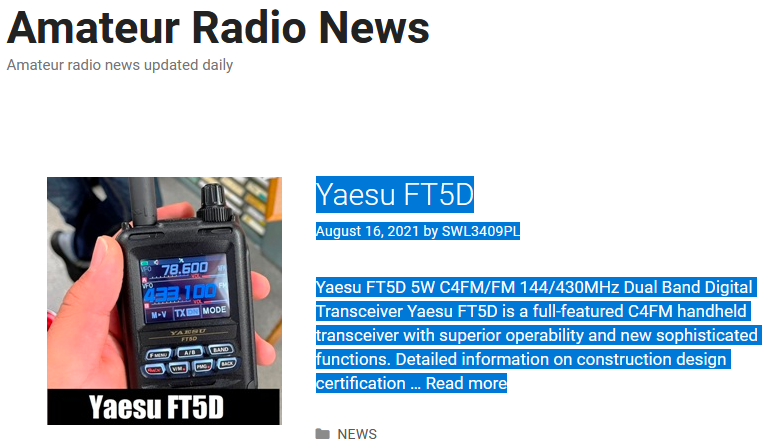

    Das Problem ist zum Beispiel auf dieser Seit zu finden: https://radioaficion.com/news/
    Keine Angst, das ist nur eine Seite mit lauter Spielsachen für bekloppte Funkamateure.... :)
    Warum funktioniert dieser "Schutz" trotz deaktiviertem JS und was kann man dagegen tun?

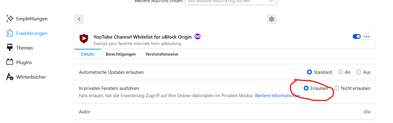

    Allerdings machen die Seiten auch Probleme wenn sie im Privaten Fenster geöffnet werden, und da sind die Erweiterungen nicht aktiv
    Das kannst du aber einstellen in allen Erweiterungen.
    und du wirst sogar bei jeder neuen Installation einer Erweiterung danach gefragt ob du das auch erlauben möchtest.

  • Im Quelltext der Seite steht:
    JavaScript
    <script id="wpcp_disable_Right_Click" type="text/javascript">
    document.ondragstart = function() { return false;}
        function nocontext(e) {
           return false;
        document.oncontextmenu = nocontext;
    </script>
    Die Seite hat also wirklich den Rechtsklick unterbunden.

  • natürlich kann man so etwas auch via CSS auslösen. Auch auf obig verlinkten Seite sieht man das deutlich. JS deaktiviert und man kann dort immer noch nicht den Text markieren/kopieren. Schaltet man zusätzlich noch css ab, geht es hingegen.
    Ergänzung:
    Siehe auch hier: https://www.w3docs.com/snippets/javas…ting-with-css-2 bzw. https://www.w3docs.com/tools/code-editor/2432 dort verhindert auch das Style Element (das entspricht doch CSS oder? :/ ) das markieren/kopieren.
